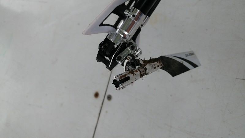

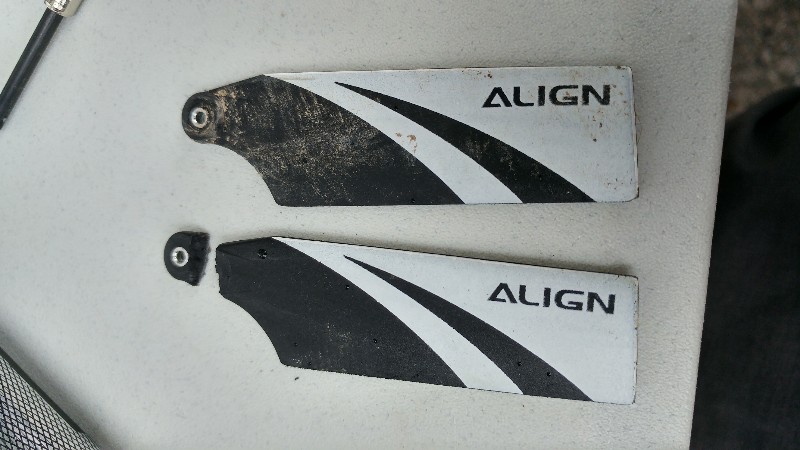

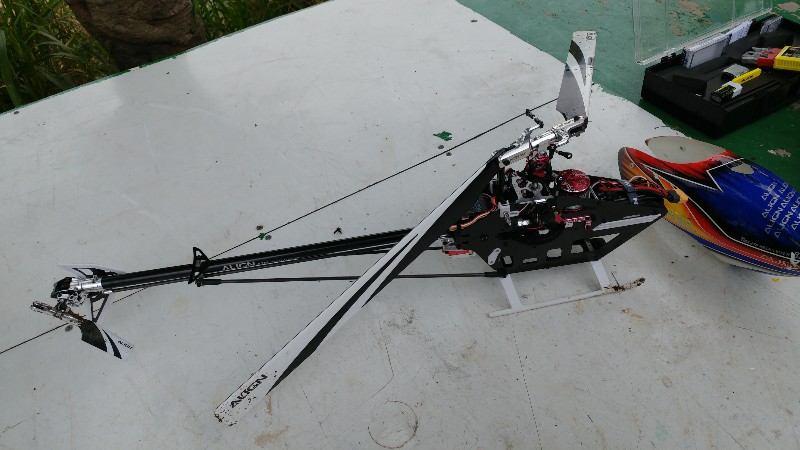

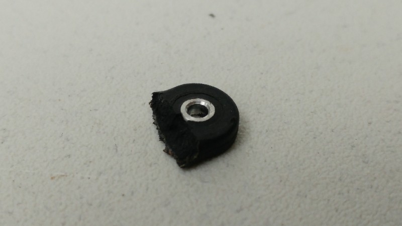

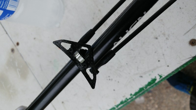

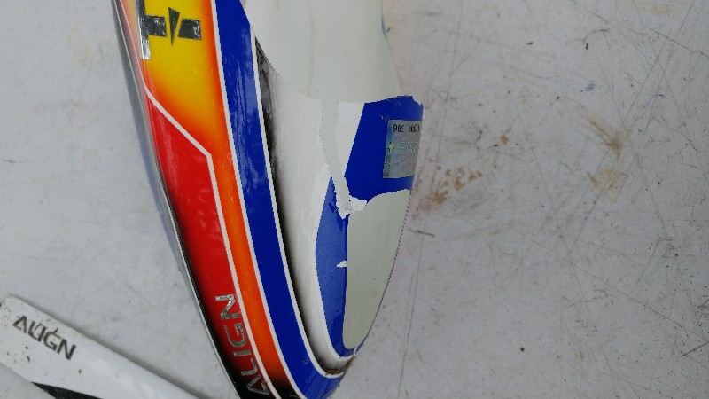

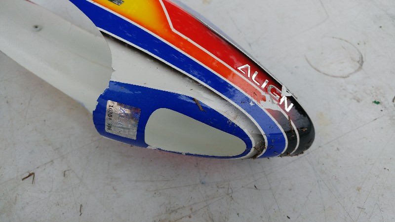

今天第一個起落還好好的,再上電起飛,20秒便射了尾槳,跟著震斷了尾管,炸得很傷
這次初步損失了主軸,橫軸,皮帶,新款尾橫軸,尾中聯,尾管,主槳,69mm尾槳,頭罩等,回家再檢查還有沒其他損壞

直接找當地經銷、代理商吧,至少要把產品送回公司評估
射成這樣也有點詭異,我個人炸斷也像您那樣...
這種射法有很多例子可循,大多是鎖太緊槳有傷到不然就之前有傷,斷那個部位不太可能...
況且470L尾傳比是目前亞拓所有機子最低的吧
建議您送回公司鑑定,我就回覆到這~ 不繼續傷腦判斷囉

等評估嘍 看起來是舊款的69尾槳
還是先改用新材料的69壓壓驚

舊款69尾槳,有傳出災情的也只有用在它牌電直上哩...
470L尾傳比是目前亞拓全機型最低的

69槳有新舊兩款?

有新材質的更硬更耐高轉
分別方式是新款槳上面有69兩個字

現在在飛的69都是一樣的硬度 , 我們這邊有幾台都好好的在飛 , 這兩天買到的74就很硬 , 不知道69也改硬了還是沒有 ?

看看槳根那邊有沒有刻69兩個字
有字的是新材質
