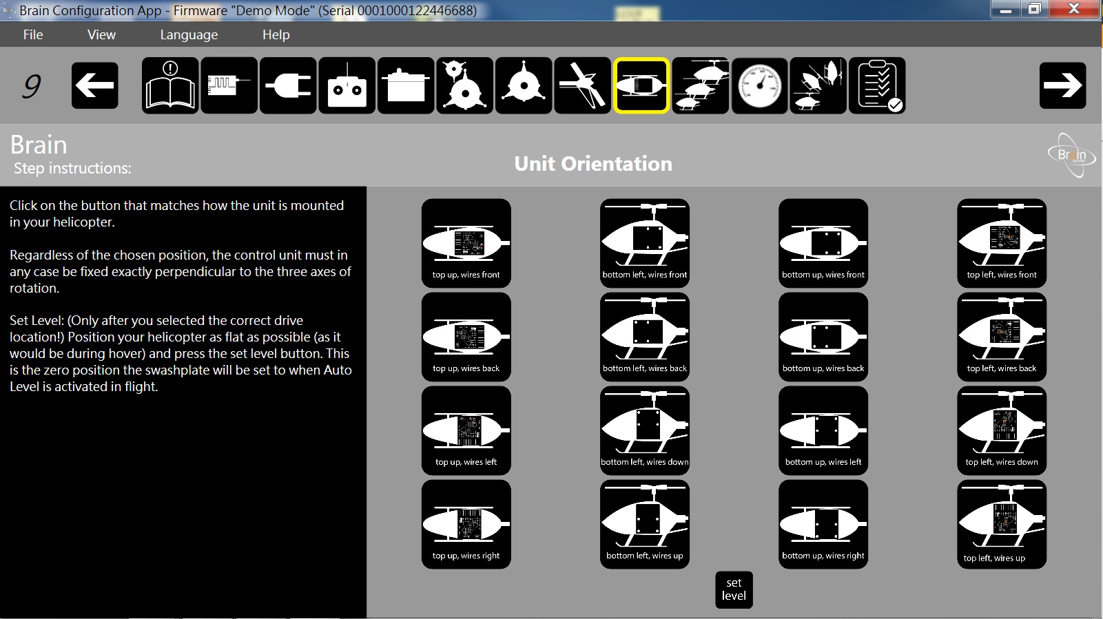

手邊的另外一顆陀螺
安裝方式幾乎可以支援全方向
希望GPRO也可以提供這樣的安裝方式
不然GPRO要裝小機還真的要花好多功夫

alex大
對啊
相當好飛的一顆陀螺
穩!!!快!!!準!!!利!!!
會讓人上癮
還有陀螺定速與自平
個人覺得比bar系列還好飛
Patrick

對啊
全方向的安裝方式
對小機來說
真是方便極了
如果體積更小的GPRO也能全方向安裝
那更有實用性
希望原廠能跟進

lex大
這應該只有軟體與韌體的研發修改成本
實際硬體應該是不會變動
因為我手邊這棵腦子的硬體也沒變動
光靠程式升級就可以
不過這顆腦子有三軸加速器
如果這點是關鍵的話
那GPRO就不能光靠程式升級來達成這樣的功能了
Patrick
