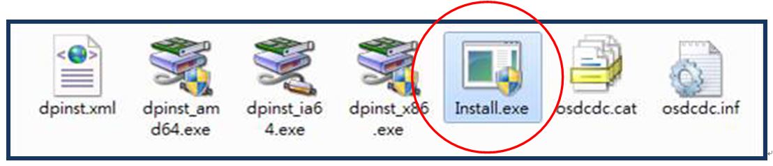

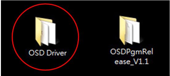

1.按右鍵解開壓縮檔於桌面,會有兩個資料夾 ,請開啟OSD Driver檔案夾 。

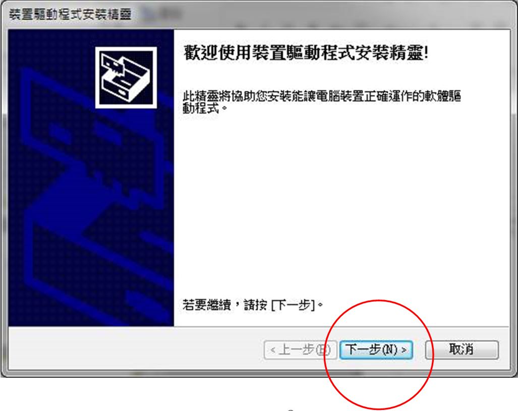

2.選擇Install.exe  安裝OSD 驅動程式。

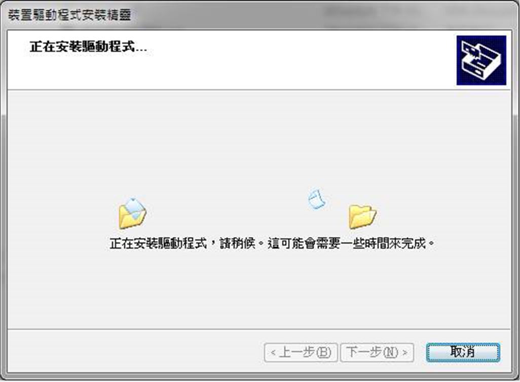

3.按下步繼續。
4.安裝驅動程式中。

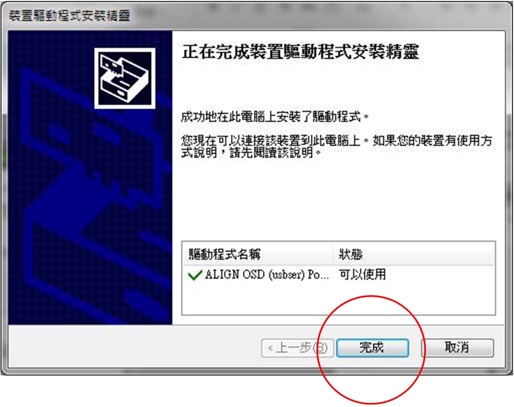

5.點選完成結束驅動程式安裝。

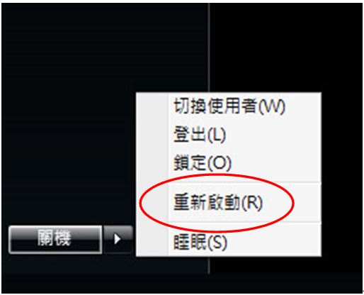

6.安裝完驅動程式後,請將電腦重新開機。

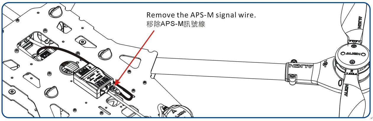

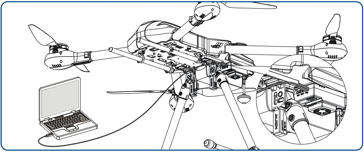

7.拔掉APS-M與PCU的連接線。
8.請將Mini USB連接電腦與OSD+FPV影像發射器。
9.開啟PCU電源。

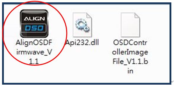

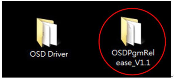

10.開啟AlignOSDProgramming檔案夾

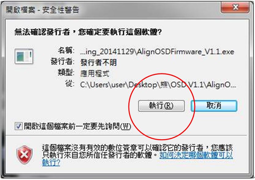

11.選擇Install.exe 自動執行檔 。
12.點選執行。

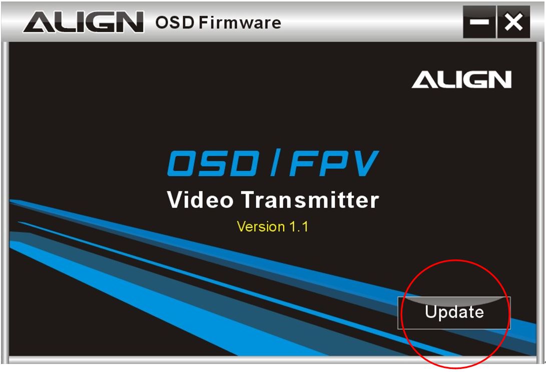

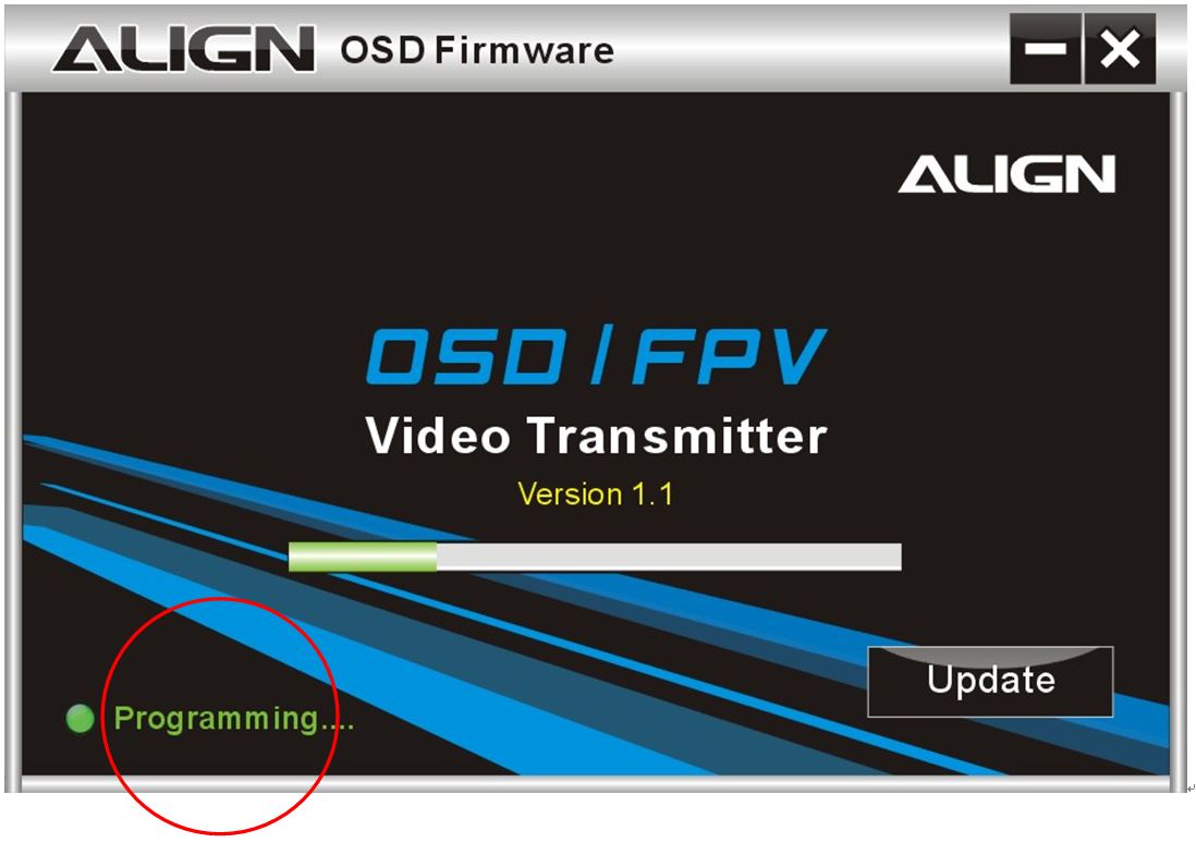

13.出現更新頁面,按”Update”鍵進行更新。
14.程式更新中。

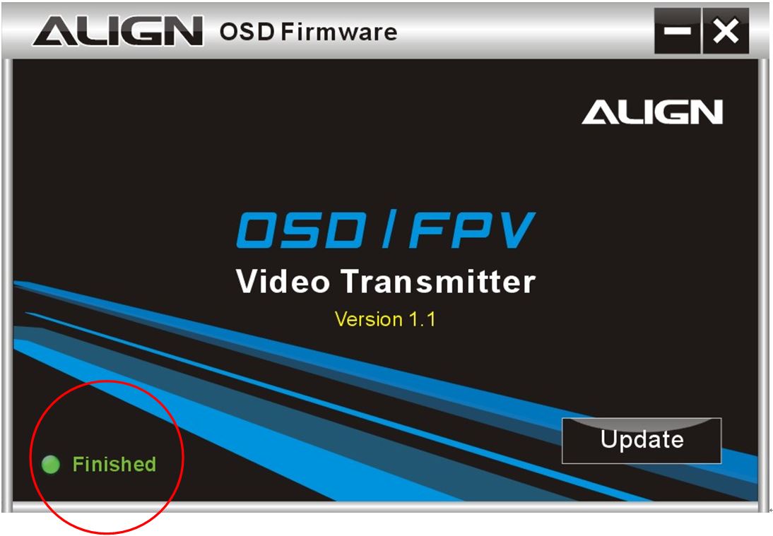

15.程式更新完成。

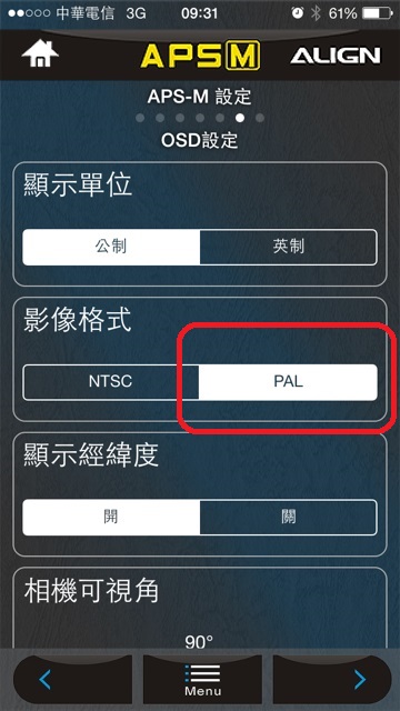

更新成功, 漂亮, 我就是要這個, 只是有一點要注意, 一般 CCD鏡頭幾乎都是 PAL 格式, 因此必須在更新完畢之後, 再到 APS-M 的設定中, 至OSD設定頁面裡, 在影像格式選擇 PAL, 畫面才會正常!! 以上提供給飛友參考!

更新成功, 漂亮, 我就是要這個, 只是有一點要注意, 一般 CCD鏡頭幾乎都是 PAL 格式, 因此必須在更新完畢之 ...
感謝 thomas1016大大提醒!
如果您之前使用的PAL系統CCD鏡昇不相容,無法顯示OSD資訊,在昇級完成後,記得到APS-M的OSD設定裡面,將輸出改成PAL格式,這樣就可以正常顯示了。
