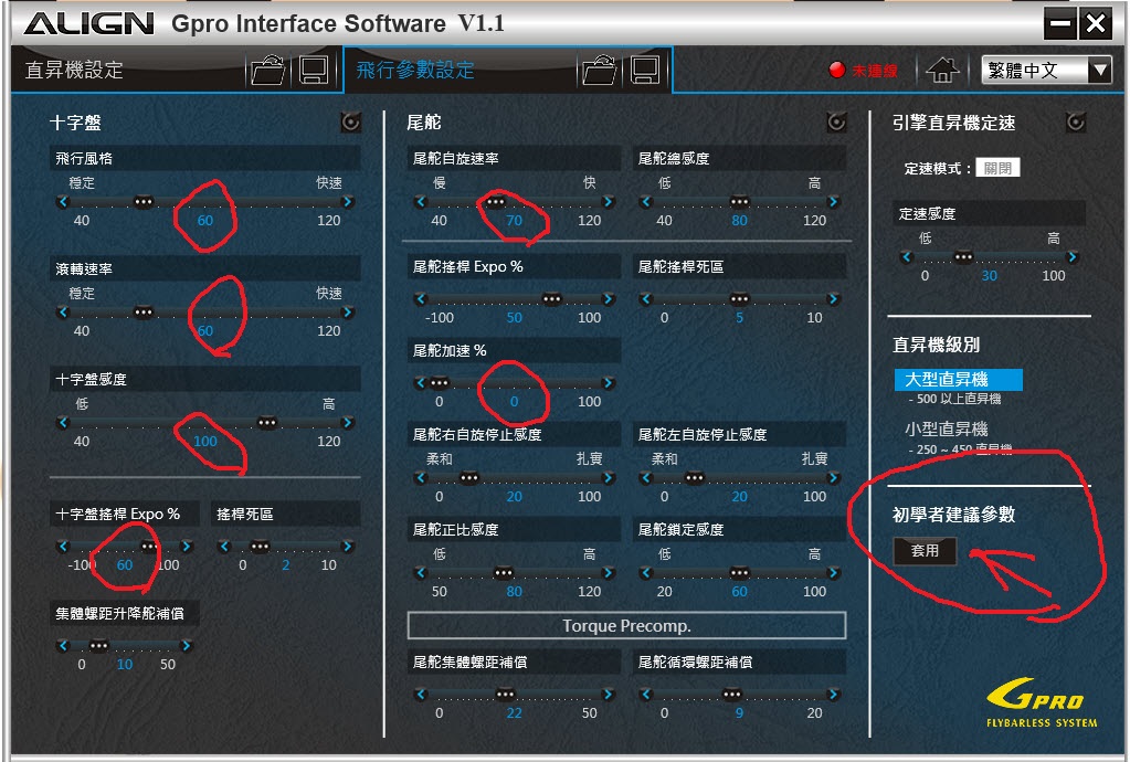

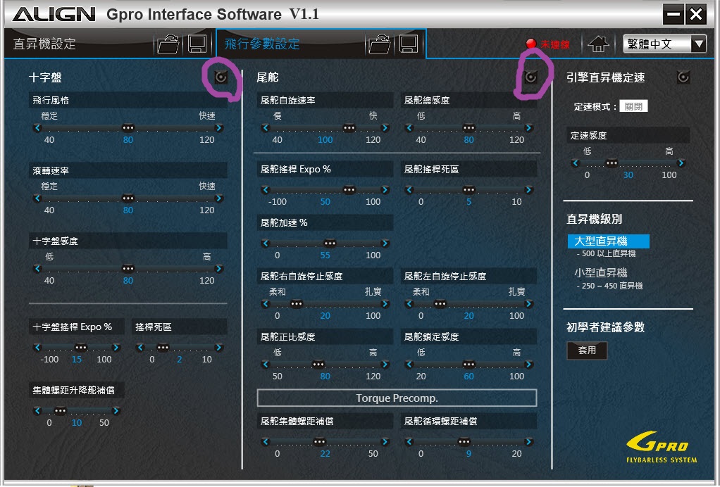

補充說明:
豪哥在第二段飛行提到風格、翻滾速率等預設值為60%,是因為他點選了照片1上的初學著建議參數,所以預設值與一般的不同,若使用了初學著參數,感覺太過於緩慢等不適應之手感時,只要點選照片2的迴旋圖標即可恢復正常預設值飛行!可以比照兩張照片看看那邊參數的不同!
