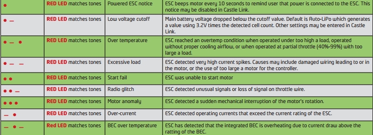

最近我的550e飛完降落後還未拔電池時都出現一種響聲....是DI...DA...DI一直重復的響
這是過電流還是問度過高的響聲?

同時檢查 LED 是否跟響聲同步亮紅燈 ? 如是 , DI...DA...DI (短-長-短) 是過熱, 請不要再飛, 要找原因是那裡引起負載過高.

我的也會...我想這是正常的..機子接電沒起飛這聲音都會持續
.我覺得這是尋機的聲音+提醒使用者的聲音...

飛完後連續的聲響幾乎都是過電流或過熱

本帖最後由 k760724k 於 2014-1-27 18:52 編輯
看看阿翰大大是哪個提示音

是過熱!翰大應該是操太兇了!!

發表於 2014-1-27 21:51 |顯示全部樓層
k760724k 發表於 2014-1-27 18:50
看看阿翰大大是哪個提示音
應該屬於第3個.英文看不懂向大大們求解

發表於 2014-1-27 22:41 |顯示全部樓層
吳仁遠 發表於 2014-1-27 21:48
小弟的電變跟版大形容得一模一樣.苦惱中
1、 齒比不適當,負載提高。例如原套件12T,換了13T.
2、機械干涉不順暢,馬達齒隙過小,傘齒培林未推至定位。
3、接頭冷焊。
4、接頭不匹配,例如550用5200電池,卻用3.5mm 的XT60. 造成電流品質下降。
5、90A, 550,600MX 1220KV,PWM 設12KHz
6、550級用520mm槳,降低負載。
