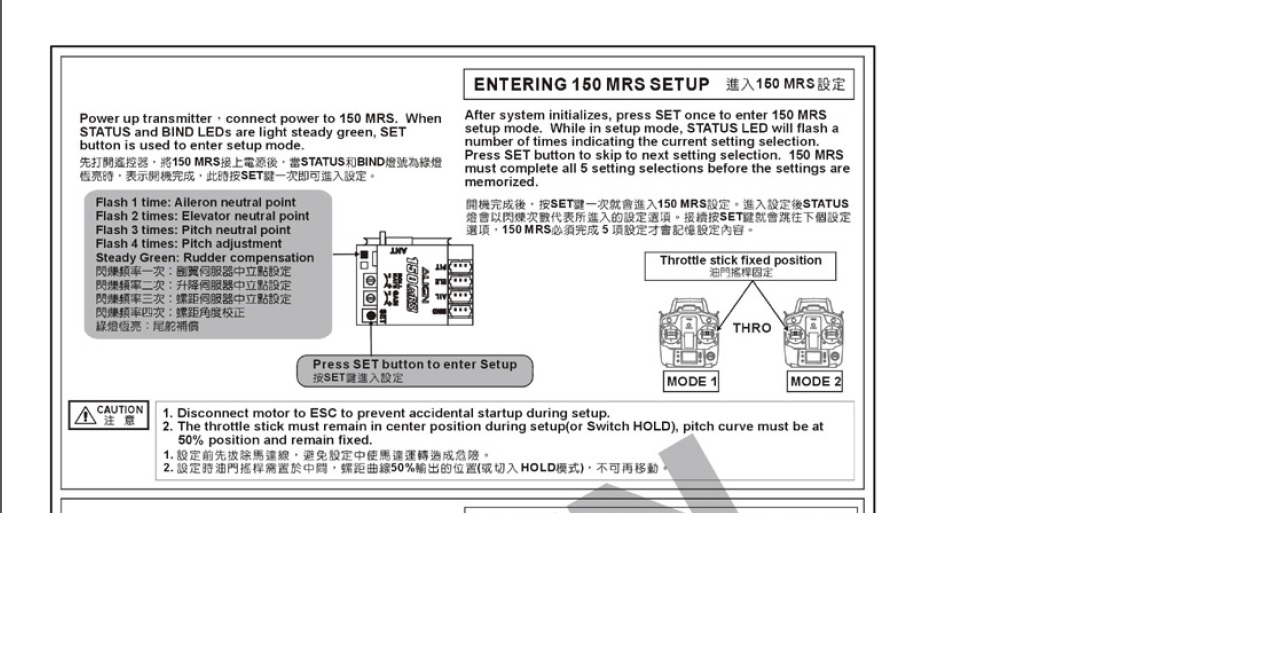

當我抱著疑惑往下看說明書發現到
天阿!!!!
各種的中立點設定....竟然不用電腦,也不用調整遙控器的數值!!!!!
就可以輕鬆簡單的完成設定!!!!
有多簡單輕鬆呢!!!
讓我們繼續看下去~

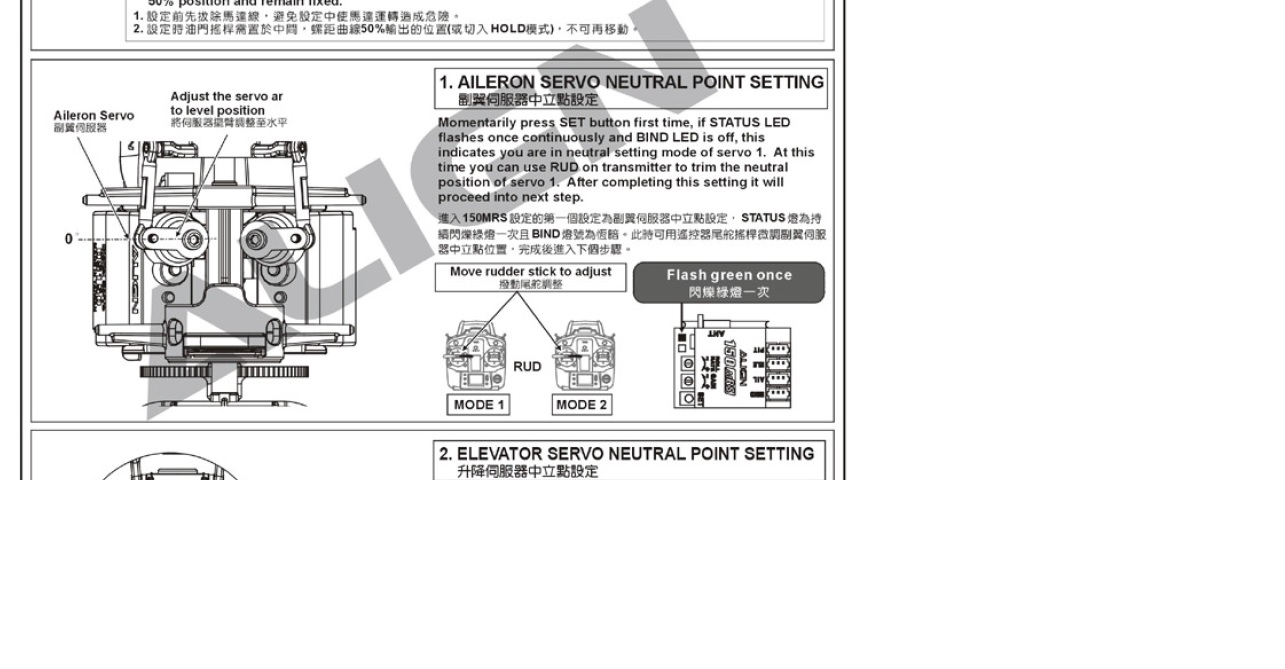

大家注意到了嗎!!!
只要進入設定後,撥動搖控器的尾舵搖桿!!!
就可以輕鬆做副翼的舵片水平位置調整!!!!
挖賽!!!
這是亞拓3GX從來沒有的創新!!!!
而且不用向V-Bar一定要接電腦或藍芽手機來調整3平!!!
也不用調整servo trim來抓中立點!!!
直接動動尾舵搖桿就可以設定了!!!
他牌小機沒有玩過很多台,所以不知道他牌的小機舵片中立點是不是也一樣方式設定
3顆伺服器的中立點設定都是用這種方式完成設定

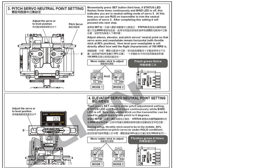

接下來
螺距的0度設定!!!
放上螺距規也一樣撥動尾舵搖桿!!!
就能輕鬆調整50% 0度位置!!!!
你說神不神奇!!!

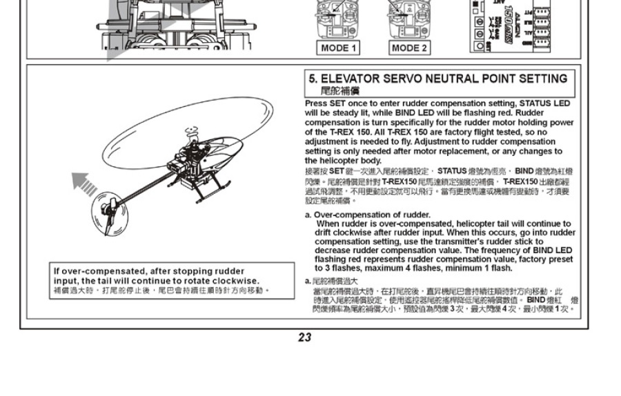

最後的尾舵補償設定
預設值是3個燈
依實際狀況可以加大或減少補償
當然也一樣不用進入電腦
一樣撥動您的尾舵搖桿!!!!
就能輕輕鬆鬆完成補償設定!!!
