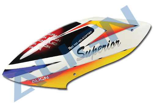

如題,以下配件均爲700E的F3C版本上,分別爲頭罩與尾翼組。個人喜好問題,比較喜歡這兩組配件,如能用在PRO DFC版本的直升機上,相信必將更爲耀眼!

發表於 2013-7-31 14:48 |只看該作者
本帖最後由 lliu0130 於 2013-7-31 15:00 編輯
是可以改 F3C 尾翼,不過改 F3C垂直尾翼要注意高度的問題,我自己是更換較高的腳架來換取空間。可以參考我的拙作..
頭罩我記得應孔位都一樣,我在 Funfly 領贈送的機頭罩也是舊型的,我有問了現場服務人員是可以用的,但我目前是收著沒用到。

發表於 2013-7-31 16:55 |只看該作者
TREX-700E DFC 改用F3C的尾垂直翼及水平翼,不需修改任何東西直接換上就好,
我裝了3台700E DFC這樣改的,很美喔!
原來的尾垂直翼較短,F3C尾垂直較長約差2mm而已,
所以並不影響起飛降落..
另F3C機頭罩是可以直接用在700DFC上的..
請放心改吧!

發表於 2013-7-31 16:58 |只看該作者
1.殼跟馬達會磨到,除非750mx馬達換成700mx.
2.可以裝.
另外:
要尾垂直翼離地面高一點不敲到地面,只要把後面的腳架換成高的;兩支都喚是多餘的.
