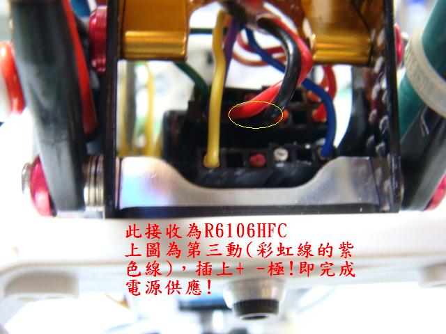

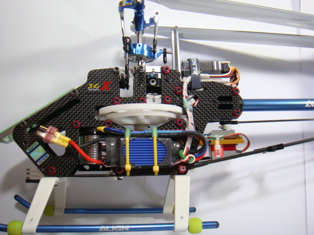

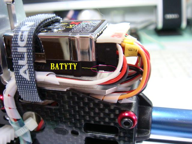

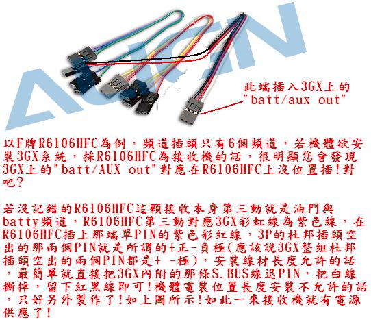

1813
發表於 2012-7-24 13:59 |只看該作者
接法如下!機體為450 PRO V2 DFC 3GX,接收機為FUTABA R6106HFC,請參考囉!有錯誤請指教,小弟是這樣接的!絕對沒問題!
15
2470
發表於 2012-7-24 17:30 |只看該作者
原帖由 劉嘉富 於 2012-7-24 13:59 發表
非常感謝嘉富兄圖文並茂詳細的解說,今晚回去照著接,謝謝!

4
349
發表於 2012-7-27 13:03 |只看該作者
回復 5# 的帖子
請問一下,我看網站上3GX的設定影片說明
那條紅白黑的電線,接到3GX的是插在S.BUS/BIND孔位
而不是插到BATT/ AUX OUT孔位ㄋㄟ,但是大大的圖說中是說接到BATT/ AUX OUT
所以想再請教確認一下~
24
6
3815
發表於 2012-7-27 18:47 |只看該作者
原帖由 mhshiao 於 2012-7-27 13:03 發表
所以想再請教確認一下~
基於3GX本身備具有油機定速器功能,所以在影片說明中基於要讓這功能,能正確的使用既孔位安插正確,故通常由3GX供電給接收機的電源,以3GX內S.BUS/BIND孔位輸出!這是為了要讓定速器訊號走位正確~
基本上3GX內的正與負電源在任意插槽中等同位置的正或負PIN腳都是負負負...相通,正正正.....相通~唯獨訊號PIN腳位是各自獨立!!
以5樓飛友安裝方式,因為是要由3GX提供電源給接收機所以只用到正與負兩電極,所以插在BATT/ AUX OUT孔位也是可以!!
