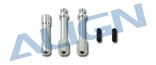

想將250機頭照固定柱換成金屬~~
但搞不懂~十字導版下面已經有塑膠了~假使想購入機頭罩固定柱 H25039A
該配哪個十字導版安裝呢?

最左邊那是機身固定用的 雖然附在這裡面 但其實用不到
這組一樣是使用塑膠十字盤導板
設計的很不好
250pro已更改設計 但不能使用在250se 應該是要換側板
以上是個人使用經驗
