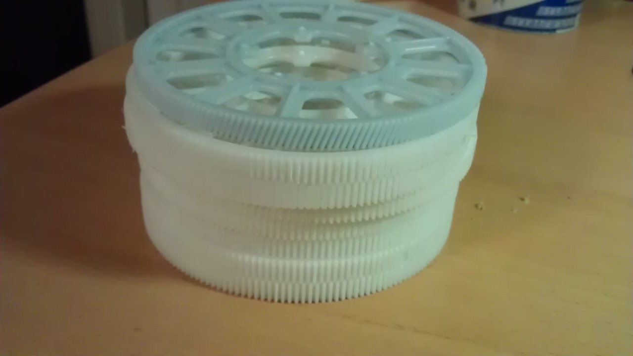

請問550是否可以改600pro的M1大齒盤因為我550E馬達齒用17T,大齒盤已經空中掃齒掃到怕了(改了斜齒一樣掃)如果可以需要改些什麼呢?

我也是, 掃齒掃到怕.....

Me too
我也掃了2個大齒盤跟3個銅齒耶

600PRO 齒輪系統都是可以直上550E
但改大齒盤要注意.前方兩顆CCPM的碳纖墊片.離齒盤距離有些近.會磨到一些(700E齒盤較厚)

所以 700E 的齒盤也可以直上 600ESP 囉! 是不是要先改 600PRO 的中心座即可?

要改700E M1齒盤都需要買600PRO金屬中心座組(改在550~600等級)
有確定要改的話注意鎖螺絲的力道~700E齒盤肉不夠多..力道超過整個肉會被自攻牙螺絲吃掉
