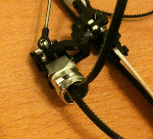

請問尾翼螺絲斷掉沒辦法轉,有沒有什麼方法拔出來

用尖嘴鉗夾住斷掉的螺絲, 慢慢轉試試看會不會動~~

我的小暴龍也遇過這個問題,無解,好像只能用小電鑽慢慢洗洞....
我當然沒這個美國時間,直接換新的比較快,把剩下的時間拿來練模擬器.....

我之前斷過一次, 但是沒上膠, 所以用美工刀在中間的部位推動螺絲轉動, 竟然就退出來了

斜口鉗可以試看看
用火烤一下再夾

尖嘴鉗斜口鉗都試過了,拔不出來,結果去買了一組來換,為什麼都沒賣單一零件,好貴的螺絲
