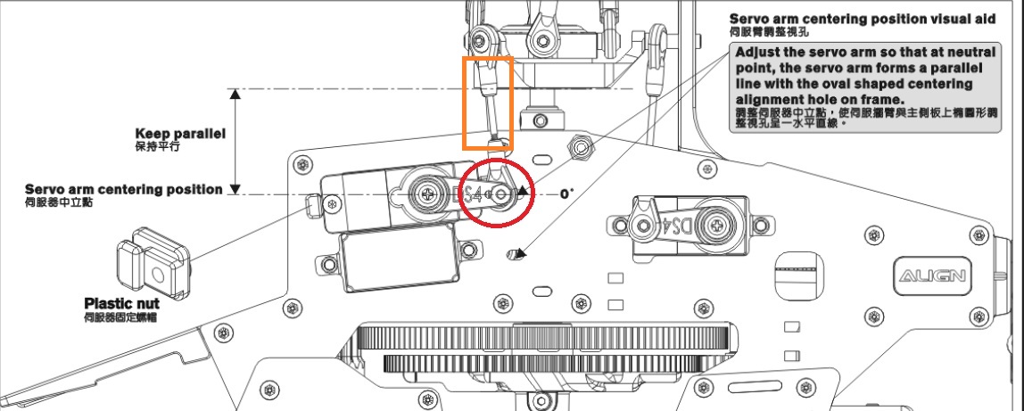

請問
450 sport CCPM 伺服器的擺臂孔  要用哪一個
外面的孔還是裡面的孔?
說明書上畫的  好像是用外面的孔
但是用外面的孔  看起來 CCPM的連桿歪歪的

同問啊。
看說明書上前面的兩個用的是最外面的孔
後面的舵機用的是裡面的一個孔,看裝上後,感覺不太對

說明書沒問題,十字盤連桿歪的,在傳動力學結構應該說是比較合理的沒有不標準,外觀看個人觀點,一定要垂直嗎?多數主旋翼組裡有好幾支連趕不是垂直的

請問飛450 sport 的大大
你們的CCPM 伺服器擺臂都是用哪一孔

看個人手感   想機子靈活一點外面那一孔  反之裡面那一孔

我原來裝的是裡面的孔,後來改為外面的孔。
區別:在遙控器的斜盤混控量不變的情況下,內孔:螺距小些。外孔:螺距大些。
