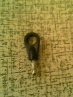

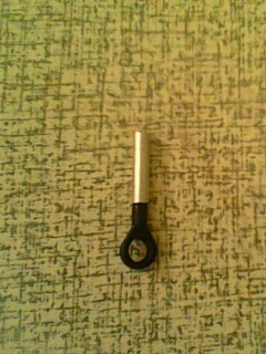

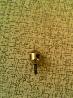

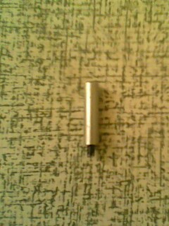

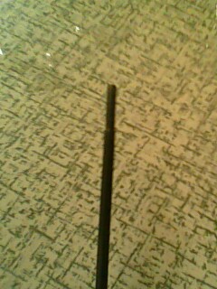

準備一支平衡桿,並將她的羅牙部分切下(只要羅牙喔)
再準備一個小暴龍上策版的鋁住並將剛剛的羅牙鎖上去

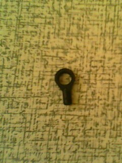

準備一個小暴龍的球頭扣要再擴孔喔
擴孔成功以後再將剛剛的鋁住根球頭扣鎖上

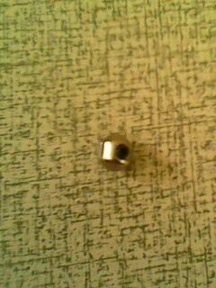

準備一個小暴龍的重垂

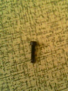

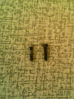

再準備一個小暴龍最常用的內六角螺絲並將她的頭給磨小
這是磨小以後的樣子
再將磨好的螺絲打入重垂並點上螺絲膠鎖死

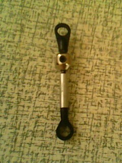

再準備雷x的球頭扣根連桿(一樣只取下羅牙的部分)
大公告成啦,重垂的部分可以用止付螺絲將上部分的連桿鎖死,當要調整長短的時候鬆開止付螺絲轉動重垂,由於上部分的連桿是空轉的,所以只有下面那個部分會伸長,這樣一來就可以調整長短啦!只是友一個缺點,就是如果止付螺絲剛好不是面對外面的時候就不知道怎麼鎖了!

發表於 2009-4-24 15:46 |只看該作者
有創意
但.........................
請亞拓出個正反牙螺桿就解決了
簡單又方便:bem16

發表於 2009-4-25 00:21 |只看該作者
這個改裝的重點在於可以「微調」
像遙控車那樣的正反牙連桿,也是可以達到微調的效果~
