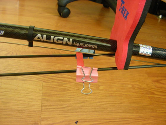

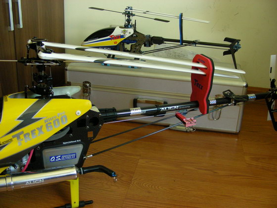

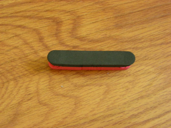

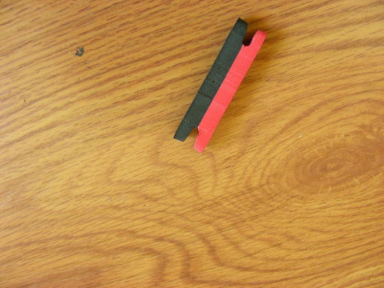

很多朋友飛機裝好後都將主旋翼固定架的兩塊小泡沫丟棄,昨天在網上看到有一款KS1727 尾撐固定座很不錯能防止兩根尾撐桿共震正打算購買,但無意中發現丟棄的主旋翼固定架的兩塊小泡沫,乾脆就將其利用起來,
改裝成一個尾撐固定架。發帖讓大家共享。不知效果如何?

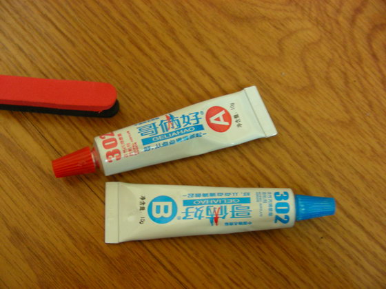

所需材料:美工刀,雙管膠,文件夾,主旋翼固定架的兩塊小泡沫

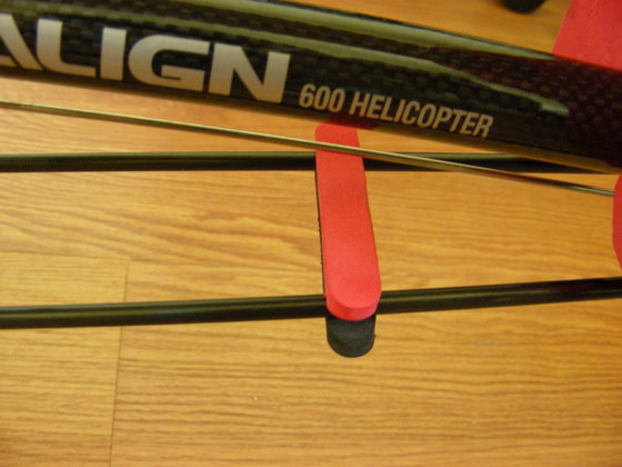

1:主旋翼固定架的兩塊小泡沫取其一塊
2:用美工刀將其兩端劃至尾撐桿大小
3:利用雙管膠將其固定在尾撐桿上
4:用文件夾將兩端固定,等雙管膠凝固

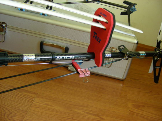

發表於 2008-11-3 17:01 |只看該作者
多謝大大分享~~~若是直接打洞將拉桿穿越固定應該更美觀...避震效果也應該會比黏著的來的棒...
616
發表於 2008-11-3 18:29 |只看該作者
原帖由 遊騎兵 於 2008-11-3 17:01 發表
我也考慮過,但苦於沒工具

發表於 2008-11-4 02:05 |只看該作者

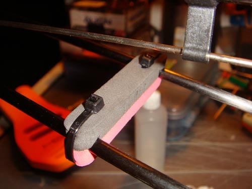

我裝上的原因是怕撐扞在飛行中掉了鏍絲,
這反機時便主槳打撐扞了
加了多一個保險
用索帶便方便拆下來

616
發表於 2008-11-4 11:10 |只看該作者
樓上的方法也不錯!!

二號公
發表於 2008-11-4 23:25 |只看該作者
油機上使用不知會不會吸油???
使用於電機上應該OK的啦!!
