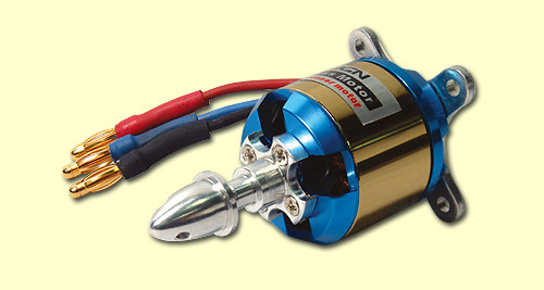

這個子彈頭說軸心3.175mm
可用在馬達軸心3.16mm上嗎
http://shop.align.com.tw/images/function/kx850121c_4.jpg

大大的附圖沒出來,
附圖的那個亞拓馬達應該不用子彈頭,
尺寸的問題,一般亞拓的馬達,這組子彃頭都可以用。
選槳時要注意槳心的大小,要配合子彈頭的外徑。
參考參考!

金色的那個直接鎖在馬達軸心
一包兩個
大的用於一般較大的槳如7X5或8X6
小的用於較小的槳如4747那些競速用的小槳
銀色的用於倒裝式的馬達.鎖在馬達後蓋\r
如果沒記錯好像是買馬達附贈的.非常的"勇"
但不適用一般市售馬達
我之前摔爛幾部機子這個都不會壞
也不會有摔彎掉馬達軸心的問題
個人對他的評價是最 的槳座
