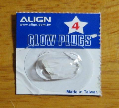

油是COSMO 15%,
火星塞如圖,
模型店老闆說是8號火星塞,
但包裝上面印4號,
怪怪的.....
855
發表於 2007-10-25 10:47 |只看該作者
4號溫度低推油門容易熄火
建議換成os#8
210
發表於 2007-10-25 12:46 |只看該作者

224
發表於 2007-10-25 16:32 |只看該作者
原帖由 RCsteven 於 2007-10-25 15:45 發表
我想你可能誤會了,
現在不是噴油而已,
而是引擎發動完後排氣管可以倒出很多油來,
現在的問題看起來好像是火星塞用錯了,
今天再去買一顆8號的來試試就知道了,
感謝!!
富油跟火星塞的關連較小,油針調整是一切唷!
OS引擎不是每一顆的油針位置都一樣,所以要依據該顆引擎工作狀態調整。
還會排氣管大量積油,表示引擎尚未完全磨合好,中高速油針位置還不是對位,引擎燃燒效率不夠。
怠速油針(一字),要在熱機時調整,建議先飛半桶油後落地,利用油門微調降低油門開度直到接近熄火或熄火臨界點,再回調一些,趁熱機重新發動,觀察引擎運轉偏低或偏高,調整一字油針直到順暢不咳嗽,再稍微富油一些即可。
怕怠速熄火,可以多調高一些油門微調,以不會帶動槳為依據!
主油針先調整高速出力,有轉速計幫忙觀察會比較準確,高速調整以長距離直線航道全油門飛行為準,先要瞭解機體齒比,才知道引擎轉速是否已經達到工作範圍,沒有主旋翼轉速計觀測,要請有經驗的前輩幫忙,否則很難判斷高速引擎狀態的!
轉速若已經達到,還要確定最大飛行螺距搭配上是否得當,飛行速度是否正常,再利用垂直爬昇的效能來判斷引擎高速扭力是否完全搾出,調完高速還必須回到中速停懸,觀察中速運轉的穩定度,再作中速到全油門急催的引擎提速測試,如果不噴,垂直爬昇沒力,就是有轉速沒扭力,主油針可以再2格2格逼近測試。
新引擎磨合,如果沒有經過5~6趟的無負載高速直線飛行來磨開高速,貿然拚命鎖油針只會提早掛點!
台灣的氣候,確實以OS No.8最為通用~~
197
發表於 2007-10-25 22:12 |只看該作者
問題解決了....
今天去買了一顆8號的火星塞,
換上去之後怠速發動了幾分鐘,
已經正常了,
有少許的油噴出,
但排氣管已經沒有積油的情況了.
感謝大家的幫忙..
