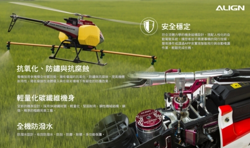

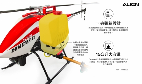

整機採用複合材質技術打造而成,輕量化3K碳纖機身堅固耐用;具備防潑水、抗氧化、抗腐蝕,耐污防塵多功能保護。流體力學的鋼性結構設計,成就了創新巧思的極緻工藝。具高載重能力,標準備配兩個7.5公升藥箱;便捷安全的插拔式藥箱設計,5秒鐘快速完成抽換作業,減少人員與藥劑接觸的機會。同時標配兩款精密耐磨扇形噴嘴,可依農作物與藥劑的不同更換噴嘴,調整流量和霧化效果。

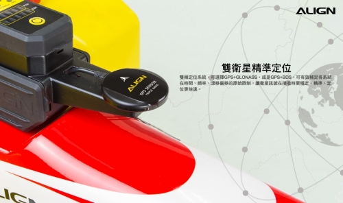

ALIGN E1搭載尖端地形探測毫米波雷達,能精準的隨地形坡度定高穩定噴灑。雙衛星定位模組,可接收GPS全球定位系統、GLONASS蘇聯衛星定位系統;或選擇GPS全球定位系統、COMPASS北斗衛星導航系統,補足各系統在時間、頻率、偏移的原始限制,讓衛星訊號在接收時更穩定精準、定位更快速。搭配P2 PCU智慧型電源管理系統,能有效的為飛行機電源以及訊號整合分配,做好最可靠安全的管理運用。

整機採用多種複合材質技術,擁有優越的抗氧化、防鏽與抗腐蝕,提高機體耐用性,降低腐蝕性液體侵入與在惡劣環境下有絕佳的防護效果。全新的機身設計,採用3K碳纖材質,輕量化、堅固耐用,鋼性機械結構,鋼強、精準的極緻完美工藝。防潑水設計,有效防潑水、防刮、防塵、耐髒,多功能保護。

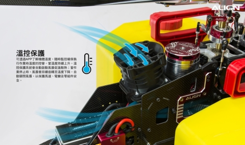

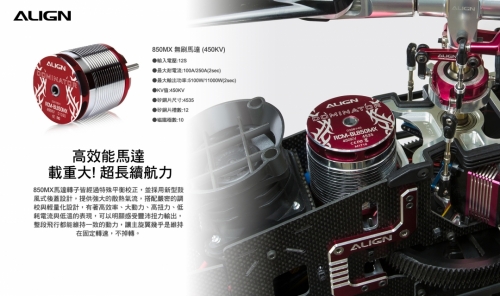

850MX馬達轉子皆經過特殊平衡校正,並採用新型鼓風式後蓋設計,提供強大的散熱氣流,搭配嚴密的調校與輕量化設計,有著高效率、大動力、高扭力、低耗電流與低溫的表現,可以明顯感受豐沛扭力輸出,整段飛行都能維持一致的動力,讓主旋翼幾乎是維持在固定轉速,不掉轉。
可透過APP了解機體溫度,隨時監控確保執行作業時溫度的控管。當溫度持續上升,溫控保護系統會自動啟動風扇促進散熱;當作業停止時,風扇會持續怠轉至溫度下降,自動關閉風扇,以保護馬達、電變及零組件安全。

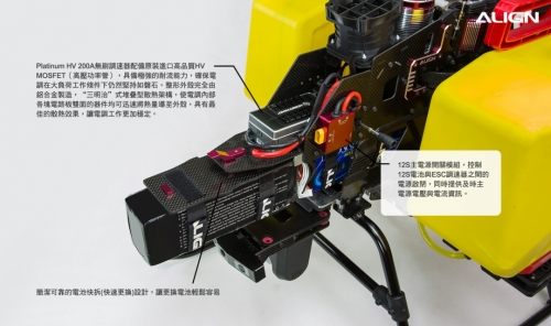

12S主電源開關模組,控制12S電池與ESC調速器之間的電源啟閉,同時提供及時主電源電壓與電流資訊。RCE-BL200A無刷調速器配備原裝進口高品質HV MOSFET(高壓功率管),具備極強的耐流能力,確保電調在大負荷工作條件下仍然堅持如磐石。整形外殼完全由鋁合金製造,“三明治”式堆疊型散熱架構,使電調內部各塊電路板雙面的器件均可迅速將熱量導至外殼,具有最佳的散熱效果,讓電調工作更加穩定。

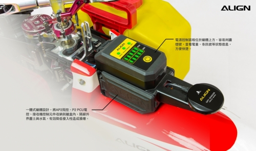

電源控制面板位於艙體上方,容易判讀燈號狀態。一體式艙體設計,將AP2飛控、P2 PCU電控、接收機控制元件收納到艙盒內,隔絕外界塵土與水氣。

雙頻定位系統,可選擇GPS+GLONASS,或是GPS+BDS,可有效補足各系統在時間、頻率、漂移偏移的原始限制,讓衛星訊號在接收時更穩定、精準、定位更快速。
採用插拔藥箱設計,5秒鐘快速完成藥箱抽換作業,便捷、安全快速更換,減少操作人員與藥劑接觸的機會。 ALIGN E1具備高載重能力,標準備配2個7.5公升藥箱,每分鐘作業1.4~2分地,有效節省人力及作業時間。 內置流量管制系統,當2個藥箱填入藥劑量不均時,將透過流量控制盒均勻的將藥劑從左右兩側輸出。

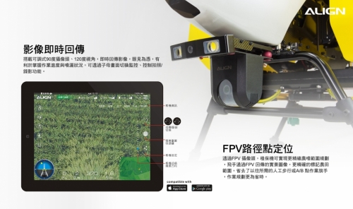

搭載可調式90度攝像頭、130度視角,即時回傳影像,眼見為憑,有利於掌握作業進度與噴灑狀況。可透過子母畫面切換監控、控制拍照/錄影功能。透過FPV 攝像頭,植保機可實現更精確農噴範圍規劃,飛手通過FPV 回傳的實景圖像,更精確的標記農田範圍,省去了以往所需的人工步行或 A/B 點作業旗手,作業規劃更為省時。搭載高亮度LED探照頭燈,為夜間植保作業帶來更棒的亮度與視野,同時提高作業的安全性。

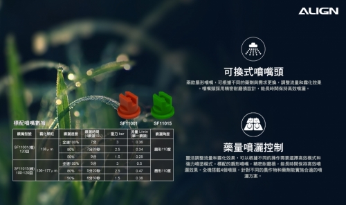

兩款扇形噴嘴,可根據不同的藥劑與需求更換,調整流量和霧化效果。噴嘴頭採用精密耐磨損設計,能長時間保持高效噴灑。靈活調整流量和霧化效果,可以根據不同的操作需要選擇高效模式和強力噴塗模式。標配的扇形噴嘴,精密耐磨損,能長時間保持高效噴灑效果。全機搭載4個噴頭,針對不同的農作物和藥劑能實施合適的噴灑方案。

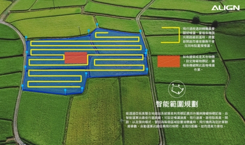

能透過亞拓高整合地面站系統簡易利用標記農田外圈與障礙物標記後,由智能運算出最佳行進路線,可設定噴灑速度、飛行速度、路徑點高度、間距、以及頭向模式。當您為每個區域設置液體量時,飛行機將為您計算剩餘參數,自動運算此趟任務飛行時間,及飛行距離,從而提高方便性。如有建築或是其他物體,設定障礙物標記,讓植保機避開此區塊噴灑作業。

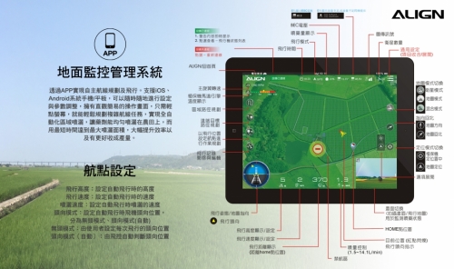

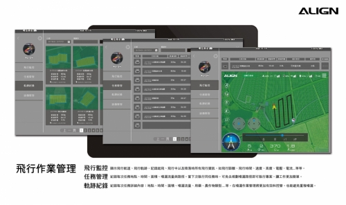

透過APP實現自主航線規劃及飛行。 擁有直觀簡易的操作畫面,只需輕點螢幕,就能輕鬆規劃複雜航線任務,全自動化區域噴灑,用最短時間達到最大噴灑面積,大幅提升效率以及收成產能。
顯示飛行航道、飛行軌跡,記錄起飛、飛行中以及降落時所有飛行資訊,如飛行距離、飛行時間、速度、高度、電壓、電流...等等。紀錄每次任務地點、時間、面積、噴灑流量與路徑。當下次執行同任務時,可免去規劃噴灑路徑即可執行專案,讓工作更加簡單。紀錄每次任務詳細內容:地點、時間、面積、噴灑流量、用藥、農作物類型....等。在噴灑作業管理將更加有效和控管,也能避免重複噴灑。
