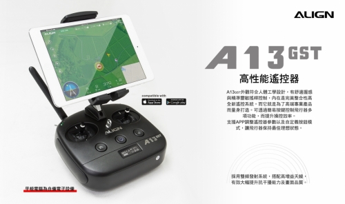

標配A13GST高性能遙控器,外觀符合人體工學設計,有舒適握感與精準搖桿控制,內在是完美整合性高全新遙控系統,專為高端專業產品而量身打造。A13可透過簡易按鍵控制飛行器多項功能,而提升操控效率,並支援APP調整遙控器參數以及自定義按鈕模式,讓飛行器保持最佳理想狀態。

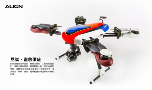

前衛流線防潑水造型,極致力與美,工業與結構設計,具穩定控制系統,輕量載重力強、飛行時間長特點,其動/靜皆強的高速運動飛行與穩定特性,兼具航拍、娛樂、休閒、攜帶輕便多用途專業四軸飛行機。

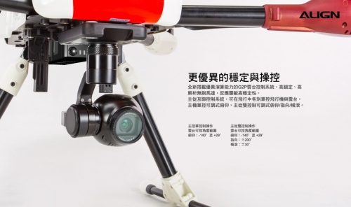

全新搭載優異演算能力的G2P雲台控制系統,高鎖定、高解析無刷馬達,反應靈敏高穩定性。 主從互聯控制系統,可在飛行中各別單控飛行機與雲台,主機單控可調式俯仰,主從雙控制可調式俯仰/指向/橫滾。
主控單控制操作
雲台可控角度範圍
俯仰:-140°至 +29°
主從雙控制操作
雲台可控角度範圍
俯仰:-140°至 +29°
指向:±200°
橫滾:±30°

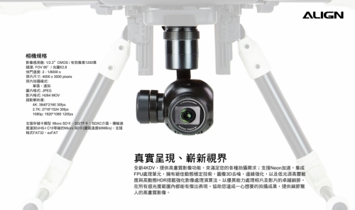

全新4KDV,提供高畫質影像功能,來滿足您的各種拍攝需求;支援Neon加速,集成FPU處理單元,擁有絕佳動態穩定技術,圖像3D去噪,邊緣強化,以及低光源高靈敏度與高動態HDR搭載強化影像處理演算法,以優異能力處理相片及影片的卓越細節,在所有感光度範圍內都能有傑出表現,協助您達成一心想要的拍攝成果,提供細節驚人的高畫質影像。

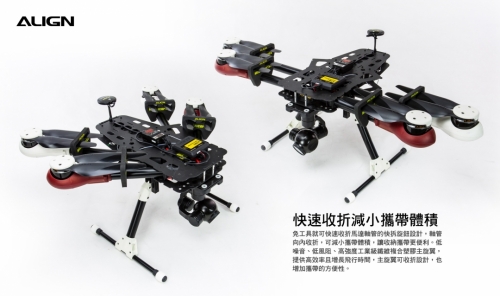

免工具就可快速收折馬達軸管的快拆旋鈕設計,軸管向內收折,可減小攜帶體積,讓收納攜帶更便利。低噪音、低風阻、高強度工業級纖維複合 塑膠主旋翼,提供高效率且增長飛行時間,主旋翼可收折設計,也增加攜帶的方便性。

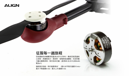

亞拓最新的多軸專用馬達-BL4213 370KV,傳承亞拓馬達核心技術,具備高扭力、高效率、省電與低溫優點,充足的動力輸出優異表現,飛行約20分鐘。(使用6S 22.2V 6,000mAh電池x1)
強勁飛行性能,飛行姿態角30°,最大水平飛行速度15 m/s,最大下降速度6 m/s,最大上升速度6 m/s

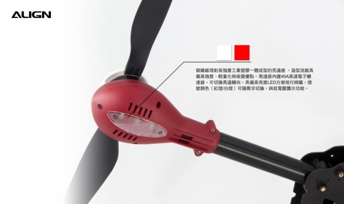

碳纖維埋射高強度工業塑膠一體成型的馬達座,造型流線具備高強度、輕量化與吸震優點。馬達座內置40A高速電子變速器,可切換馬達轉向,具備高亮度LED方便飛行辨識,燈號顏色(紅燈/白燈)可隨需求切換,與低電壓警示功能。

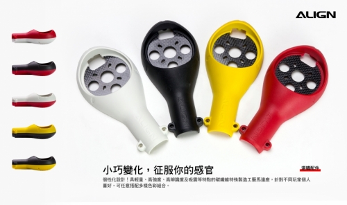

個性化設計!具輕量、高強度、高辨識度及吸震等特點的碳纖維特殊製造工藝馬達座,針對不同玩家個人喜好,可任意搭配多樣色彩組合。

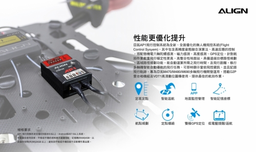

亞拓AP1飛行控制系統為全新、全面優化的無人機飛控系統(Flight Control Sysyem),其中包含高精度姿態融合演算法、高速反應的控制,搭配微機電六軸陀螺感測、磁力感測、高度感測、GPS定位,針對航拍作業載重飛行穩定性更高。高整合性地面站,具備遠端目標路徑規劃、區域路徑規劃功能,能自動運算所需之飛行時間,及飛行距離,執行多軸機智能自動導航的飛行任務、可即時顯示當前飛控資訊、並且記錄飛行軌跡。專為亞拓M470/M480/M690多軸飛行機開發運用,搭載G2P雲台相機組及VDT1高清數位圖傳使用,提供最佳的航拍作業。

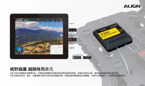

全新1080P高畫質高清圖傳系統,在視訊回傳畫面的速度更達近零延遲即時影像,並擁有地面站功能,最長有效傳輸距離遠達2公里。 主從互聯控制系統,讓主、從畫面顯示擁有完全相同的圖像品質。從機設備的圖像通過主機傳輸,不僅可以操控雲台,也能設置相機等參數。

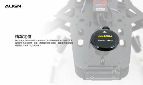

雙定位系統,GPS全球定位系統與GLONASS蘇聯衛星定位系統,可有效補足各系統在時間、頻率、漂移偏移的原始限制,讓衛星訊號在接收時更穩定、精準、定位更快速。

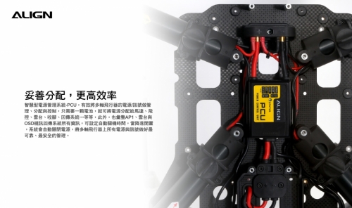

智慧型電源管理系統-PCU,有效將多軸飛行器的電源/訊號做管理、分配與控制,只需要一顆電池,就可將電源分配給馬達、飛控、雲台、收腳、回傳系統…等等,此外,也彙整AP1、雲台與OSD視訊回傳系統所有資訊。可設定自動關機時間,當降落閒置,系統會自動關閉電源,將多軸飛行器上所有電源與訊號做好最可靠、最安全的管理。

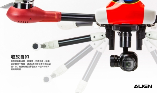

高效率自動收腳,低噪音、可靠性高,結構設計簡潔不複雜,通過2萬次開合壽命測試驗證,除了能讓相機拍攝零死角,也同時俱有超高耐用度。

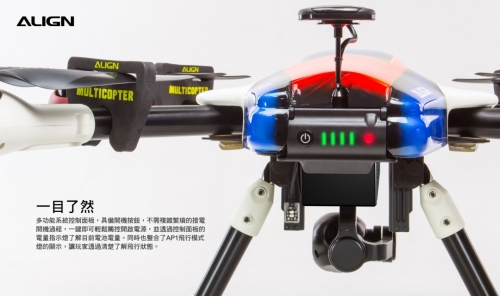

多功能系統控制面板,具備開機按鈕,不需複雜繁瑣的接電開機過程,一鍵即可輕鬆觸控開啟電源,並透過控制面板的電量指示燈了解目前 電池電量。同時也整合了AP1飛行模式燈的顯示,讓玩家透過清楚了解飛行狀態。

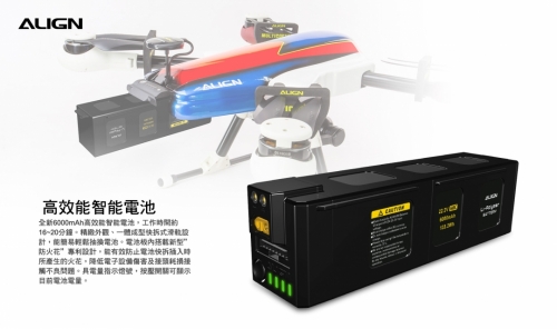

全新6000mAh高效能智能電池,工作時間約16~20分鐘。精緻外觀、一體成型快拆式滑軌設計,能簡易輕鬆抽換電池。電池板內搭載新型”防火花”專利設計,能有效防止電池快拆插入時所產生的火花,降低電子設備傷害及接頭耗損接觸不良問題。具電量指示燈號,按壓開關可顯示目前電池電量。
提供300瓦25安培充電,大幅縮短充電時間。人性化觸控螢幕介面可提供便利操作,充電過程可隨時監控電池充電狀態。
A13GST外觀符合人體工學設計,有舒適握感與精準靈敏搖桿控制,內在是完美整合性高全新遙控系統,而它就是為了高端專業產品而量身打造。可透過簡易按鍵控制飛行器多項功能,而提升操控效率。 支援APP調整遙控器參數以及自定義按鈕模式,讓飛行器保持最佳理想狀態。採用雙頻發射系統,搭配高增益天線,有效大幅提升抗干擾能力及畫面品質。

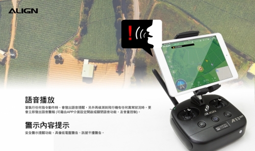

當執行任何指令動作時,會發出語音提醒,另外再偵測到飛行機有任何異常狀況時,更會立即發出語音警報 (可藉由APP介面設定開啟或關閉語音功能,及音量控制)。
安全警示提醒功能,具備低電壓警告、訊號干擾警告。

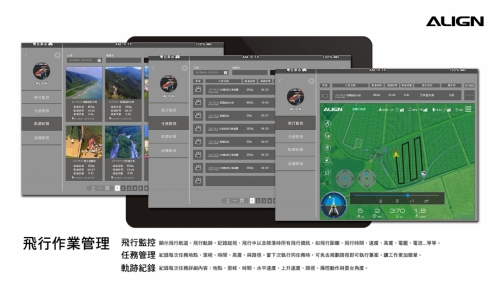

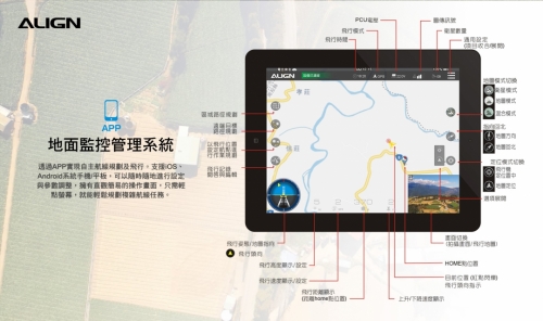

透過APP實現自主航線規劃及飛行。支援iOS、Android系統手機/平板,可以隨時隨地進行設定與參數調整,擁有直觀簡易的操作畫面,只需輕點螢幕,就能輕鬆規劃複雜航線任務。

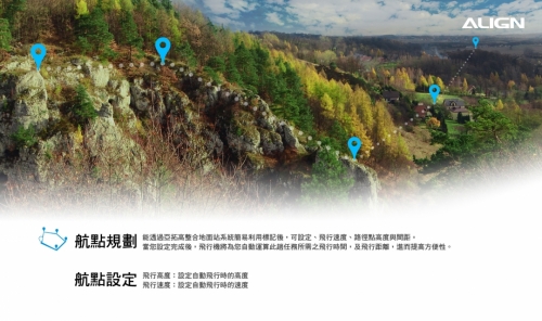

能透過亞拓高整合地面站系統簡易利用標記後,可設定、飛行速度、路徑點高度、間距。當您設定完成後,飛行機將為您自動運算此趟任務所需之飛行時間,及飛行距離,進而提高方便性。
飛行高度:設定自動飛行時的高度
飛行速度:設定自動飛行時的速度

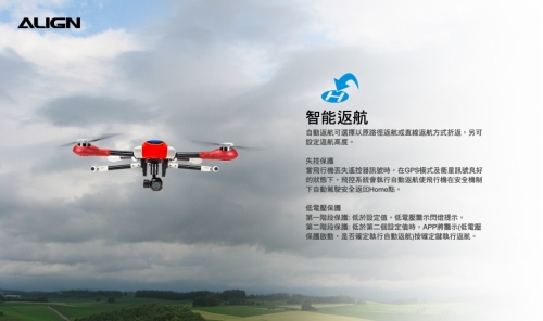

自動返航可選擇以原路徑返航或直線返航方式折返,另可設定返航高度。
失控保護:當飛行機丟失遙控器訊號時,在GPS模式及衛星訊號良好的狀態下,飛控系統會執行自動返航使飛行機在安全機制下自動駕駛安全返回Home點。
低電壓保護
第一階段保護: 低於設定值,低電壓警示閃燈提示。
第二階段保護: 低於第二個設定值時,APP將警示(低電壓保護啟動,是否確定執行自動返航)按確定鍵執行返航。
飛行監控:顯示飛行航道、飛行軌跡,記錄起飛、飛行中以及降落時所有飛行資訊,如飛行距離、飛行時間、速度、高度、電壓、電流...等等。
任務管理:紀錄每次任務地點、里程、時間、高度、與路徑。當下次執行同任務時,可免去規劃路徑即可執行專案,讓工作更加簡單。
軌跡紀錄:紀錄每次任務詳細內容:地點、里程、時間、水平速度、上升速度、路徑、操控動作與雲台角度。

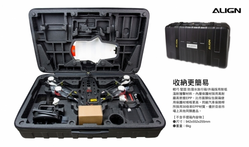

輕巧 堅固 防潑水旅行箱!外箱採用耐低溫耐撞擊材料,內層保護材採用高耐磨高密度EPP,比市面類似包裝箱使用保護材規格更高,同級汽車保險桿所採用30倍率EPP材質,優於目前市場上其他同類產品。
【不含手提箱內容物】
●尺寸:942x552x255mm
●重量:6kg
