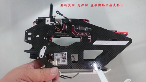

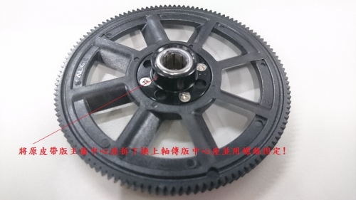

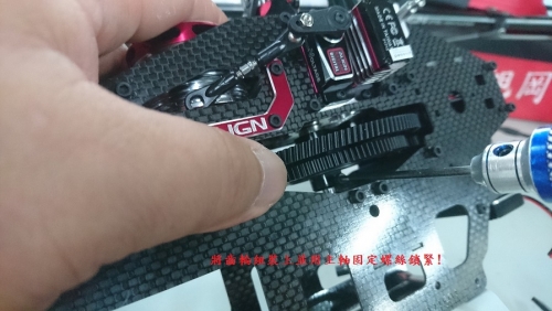

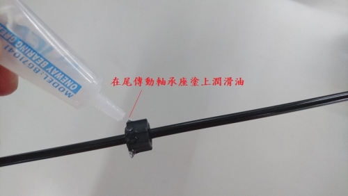

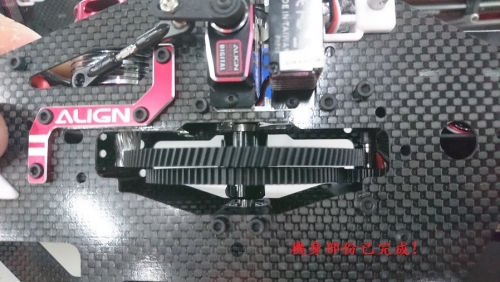

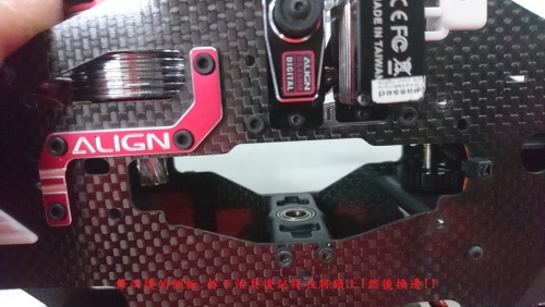

摘要: 470L皮帶版改軸傳

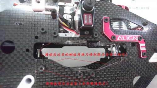

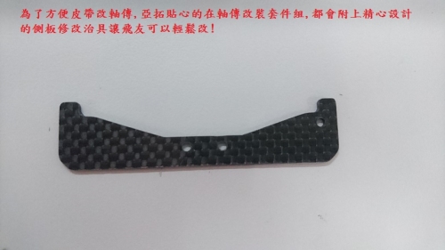

側板修改治具是很貼心設計, 讓飛友可以省一筆側板的費用.
引用 ayuhb 2017-6-26 20:03
以後應該會統一都用軸傳的側板吧
這樣皮帶想改就不用在磨了
洞大點皮帶也比較好拿下來
舊板的要不拆尾軸拿皮帶要喬位子

引用 fiero_tw 2017-6-27 14:46
側板修改治具真的很用心, 一定要給個讚

引用 藍色機械鳥 2017-6-27 22:49
QWER710328 發表於 2017-6-27 21:54
亞拓可以直接出個~傳軸改裝包嗎??才不用零件一個一個買,避免漏買
當然有!
側板改裝治具就會附在軸傳改裝套件組裡面!
