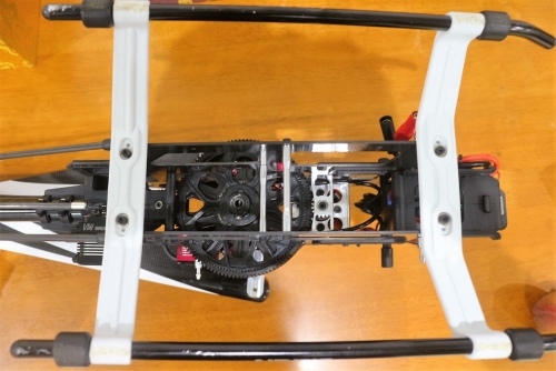

話說550E等級一直是飛友熱愛的機款~
550E大小適中~空中辨識度又高~有著大型機的穩定性與抗風性~
最新一代550X又進化了~馬達KV值提高到960KV~搭配RCE-BL100A帶風扇電子變速器~
還有只要1顆6S電池就可以擁有不輸700級動力的表現~
550X的進化可不只如此~

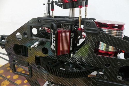

輕量化機殼~
輕量化機身~
輕量化接收機座~
輕量化尾管固定座~
輕量化這摸多地方機身結構強度可是不打折喔~
搭配高壓無刷伺服機組~
飛起來感覺像700級動力~450級快速~

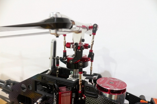

T-REX 550X加長尾管~相當於600級大小~前傾機身設計~讓550X看起來更有動感~
動力表現真的要給個讚~以6S定速在85%就相當好飛~
輕量化機殼~比550L機殼輕了近60公克~

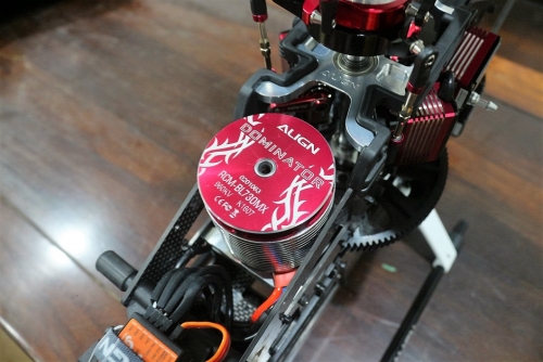

RCM-BL730MX 960kv無刷馬達~
高壓無刷全金屬伺服機組~

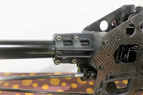

輕量化尾管夾座組~
550EFL無平衡翼頭組~無虛位的低重心旋翼頭組~
輕量化無底版設計~
RCE-BL100A帶風扇電子變速器~

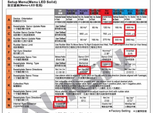

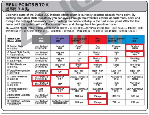

以下是MICRO BEAST PLUS設定分享~
基本設定~
其中K項螺距只有設到+-11度就很夠用了~
飛行特性設定~
B:控制風格          :藍燈     ~ 由遙控器的END POINT(ATV)調整翻滾速度~
如果是初學者可選紅燈閃爍~運動模式
飛3D可先選籃燈閃爍~極限
如果選籃燈的話遙控器的D/R EXP要設定-15~-25(F牌遙控器)
C:高速飛穩定性    :藍燈      極高
D:尾舵單一致性   :紅燈      普通
E:搖桿死區          :閃紅燈   小
F:反扭力補償       :紫燈      關閉
G:循環反應          :OFF
H:螺距增強          :OFF
I:油門反應           :紫燈     普通
J:緩起動速率        :紅燈     200rps
K:快速起動速率    :紅燈     500rps

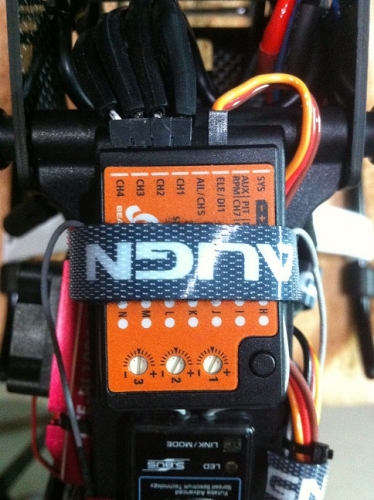

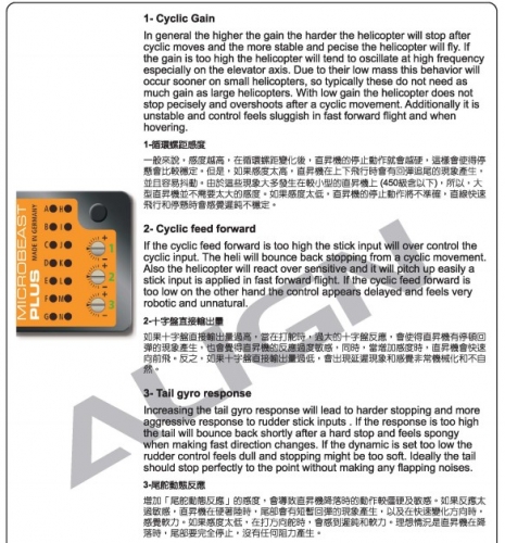

MICRO BEAST PLUS上3個旋鈕調整~
1:循環螺距反應:
中間往正方向約2格~
這裡調整過多在做自旋鐘擺時機身會抖動~
2:十自盤直接輸出量:
中間往正方向約2格~
這裡調整過多在原地快速翻滾時機身會晃~
3:尾舵動態反應:中間位置~未調整~

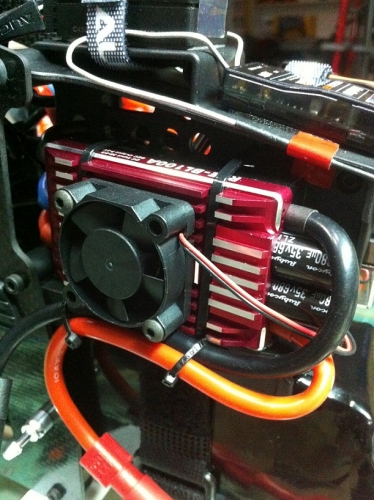

RCE-BL100A設定~
1:定速設定為直升機儲存定速模式~
NORMAL:57%
IDLE 1:85%
GYRO 感度:
NORMAL:85%
IDLE1:60%
2:BEC輸出設定:7.4V
只有設定這2項~其餘維持出廠設定~

ALPINA大大
請問一下
你野獸設定
F:反扭力補償       :紫燈      關閉
G:循環反應          :OFF
上述兩項設定關閉的原因何在?
以F來說
一般不都是要有反扭力補償嗎?
這樣大 P 時才不會甩尾
而 G 的關閉與開啟的差異
在飛行時有何不同手感?
感謝
Patrick
引用 alpina 2016-10-12 18:29
patrick053 發表於 2016-10-12 18:01
ALPINA大大
請問一下
F:反扭力補償       :紫燈      關閉
G:循環反應          :OFF
F:反扭力補償 : 燈號關閉~我的550X在3D飛行時尾巴是鎖的很OK~所以這部份就沒去設定~
                        PITH+-11度~12度都鎖的很好~
G:循環反應  : 這是個人手感不同設定~
                     這設定是要有平橫翼的飛行手感~我們飛過有平衡翼機子~飛起來就是有點綁綁的~但很穩定~
                     但我喜歡無平橫翼的快速飛行~不要有被綁住的飛行手感~所以這部份就是關閉~
引用 lliu0130 2016-10-12 18:34
alpina 發表於 2016-10-12 18:29
F:反扭力補償       :紫燈      關閉
G:循環反應          :OFF
功能G 循環螺距反應(跟手反應)是看個人手感來決定, 像我是藍燈 (極激進)
引用 lexus_chang 2016-10-12 18:45
所以說藍燈是快速版嗎??劉大!!
引用 lliu0130 2016-10-12 19:25
lexus_chang 發表於 2016-10-12 18:45
所以說藍燈是快速版嗎??劉大!!
這是跟手度的設定, 也就是你打了動作, 循環螺距多快跟上來的意思.
引用 patrick053 2016-10-12 19:59
所以 LED G 關閉跟激進哪個比較快?
Patrick
引用 lexus_chang 2016-10-13 09:07
我猜應該是激進吧!!
引用 lliu0130 2016-10-13 09:14
本帖最後由 lliu0130 於 2016-10-13 09:19 編輯
我記得燈號G 應沒有相對關閉的功能?
燈號熄滅代表使用電腦連接後的自用設定值
而預設的紫燈則為普通
