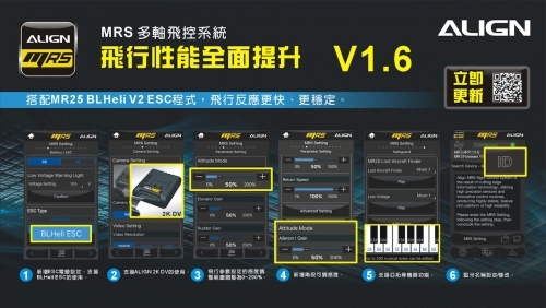

摘要: 全新的V1.6創新整合最新MR25 BLHeli ESC、2K DV、進階感度調整(感度補償)、支援尋機器/自編曲與與藍牙名稱修改,讓玩家有更彈性更多元化的調整使用,與飛行性能上的精進優化。此外,亞拓還首創透過手機APP更新主程式 ...

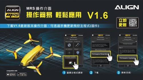

全新的V1.6創新整合最新MR25 BLHeli ESC、2K DV、進階感度調整(感度補償)、支援尋機器/自編曲與與藍牙名稱修改,讓玩家有更彈性更多元化的調整使用,與飛行性能上的精進優化。此外,亞拓還首創透過手機APP更新主程式(固件)功能,不再需要任何連接線或電腦,可以直接使用最新V1.6 APP透過wifi/網路下載最新版本主程式(固件),即可隨時隨地為MR25更新最新主程式,還在等什麼!趕緊下載來體驗。

MR25 V1.6 主程式(固件)更新特點
1.新增APP更新主程式(固件)功能。
2.新增感度補償功能。
PS:感度補償:穿越機的飛行性能(穩定性、操控手感)主要來至於感度的調整,感度高穿越機鎖定效果越好、越穩定。但如果感度過高了,尤其在高油門、高轉速時就會造成追蹤、抖動情況。這邊我們找的了一個解決方案,就是透過感度補償(兩段感度),當油門高於多少%時,由飛控來自動控制降低感度,可避免高轉速時感度過高的追蹤情況。相對的也可以提高低轉速時的感度設定值(再不追蹤情況下,感度越高越好),讓低油門、低轉速的飛行更加穩定、有更好的操控手感。
注意事項:
1.更新主程式時請勿關閉APP、MR25電源。
2.手機更新主程式前請先開啟行動網路或WiFi下載主程式,並拆除螺旋槳。
3.MR25 V1.6主程式(固件)更新完畢後,必須重新檢查所有設定才可飛行,包括陀螺儀校正。

MR25主程式不再需要電腦下載更新了
只要手機下載APP MR25 V1.6主程式即可透過藍芽更新,真讚
