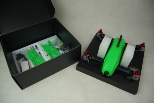

亞拓一貫精美的包裝。我的這臺是MR25P,另外一款是MR25,具體區別待會再詳細介紹。
5款不同的外殼顏色,適合好色而不同口味的各位飛友。右上方的小圈圈是特色功能圖標介紹。
另外一邊有著MR25系列的主要特色介紹。

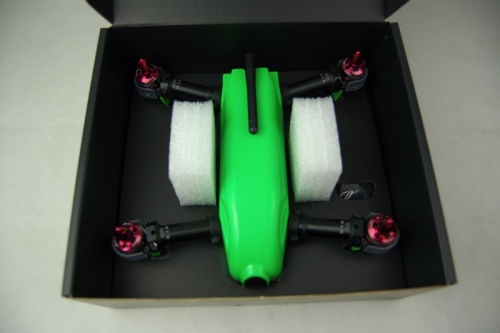

打開包裝,MR25P就固定在箱子的正中央。機子兩邊有珍珠棉保護,防止被壓壞。
取出MR25,下麵一層有安裝附件、旋翼、貼紙等附件。
MR25固定在卡紙上,加上兩邊珍珠棉的保護,不用再擔心暴力快遞了。
