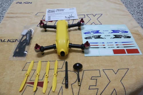

在組裝上MR25在出廠時就已經95%組裝完成!僅需要將接收與槳裝上,配合遙控器的5~9通道設定開關,在經由手機或平板APP程式進入調整與設定,即可起飛!

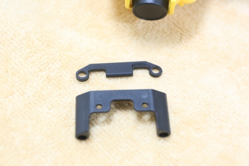

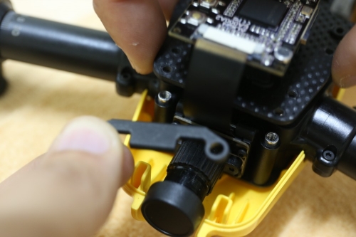

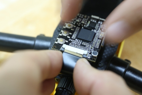

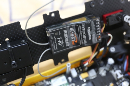

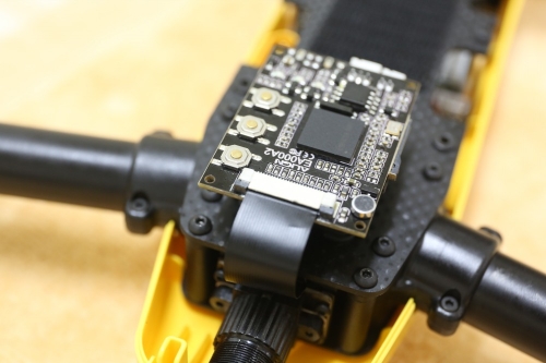

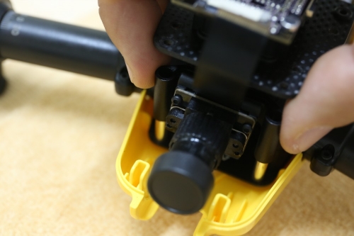

首先,先裝上接收機,因為接收機要放置於內部,所以需將碳纖板拆下,而拆卸過程需注意到鏡頭模組的拆裝,及S.BUS線材需使用原廠所附的較短線材,

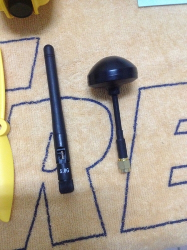

這次圖傳的天線原廠附了兩種,一種是標準型,另一種是香菇頭型,依需求安裝使用,在這提醒,電波發射與接收的東西,在上電之前,必須將圖傳天線裝上釋放功率避免圖傳燒毀!!所以在MR25開機之前,一定要先裝上圖傳天線!

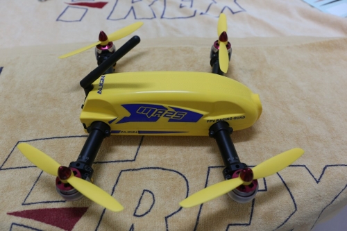

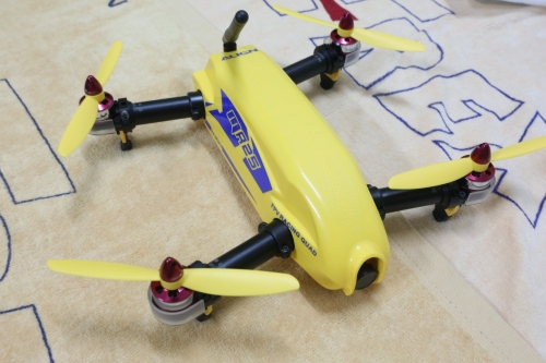

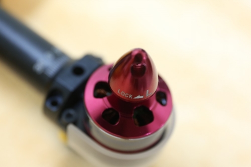

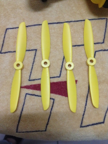

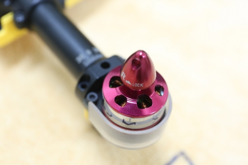

另外就是在調整APP時,馬達上的槳可先不要鎖上,避免誤觸開關而怠速轉動!安裝槳時,需依照馬達上雷刻的L或R槳裝上!

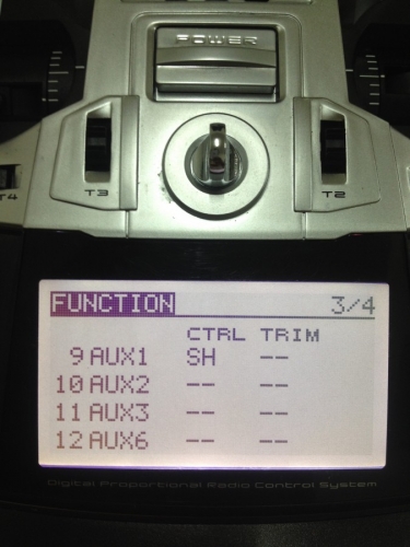

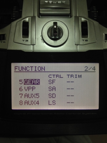

遙控器的部份,僅需要設定第五~第九通道的開關即可!正反向則可重APP上作調整!(FUTABA遙控器有些內建油門就是反向!因此一個人習慣可是先在遙控器內先改正!)

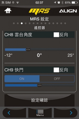

接下來接收與遙控器對好頻後,就開啟手機或平板藍芽作設定與效正!這裡要注意的是,每當有更改參數或設定值時,要壓一下設定確認鍵,讓程式寫入!
另外,在第二段手動模式下運動風格為了使翻滾的速度快速能定點作翻滾特技,所以建議飛友可以在遙控器上針對第二段手動模式運動風格做遙控器上的EXP設定!讓打動作的初始範圍緩和,如此一來可以較穩定捉機,且不會因為設了EXP導致翻滾變慢!仍然可以作瘋狂快速的原地翻滾特技!

太棒的解說!
但我的控只有八動怎麼辦?

其實現在2.4g的遙控器
例如T8FG 或是 T8J 也有支援14個動作 你只要配合s.bus的功能使用就可以支援了
