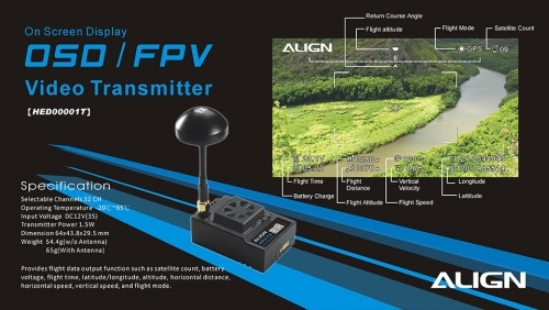

OSD V1.2主程式更新特點:
1.新增自動返航、失控返航、低電壓返航的OSD顯示資訊。
2.新增多軸機姿態角度顯示。
注意事項:
更新程式前,請先拔除APS-M與PCU連接線。

引用 tai0518 2015-4-15 08:14
讚!
OSD會顯示自動返航、失控返航、低電壓返航的資訊
太好了

引用 chcujan 2015-4-15 11:18
angus82119 發表於 2015-4-15 00:32
弱弱問一下
更新OSD V1.2時需要先更新至V1.1嗎
還是可直接從V1.0直接更新呢?感謝 ...
OSD可以直接從V1.0更新至V1.2喔!
