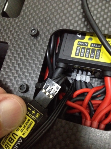

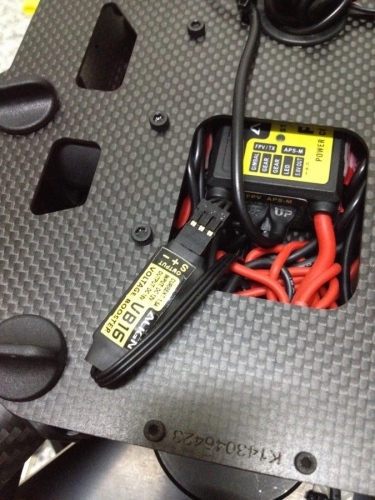

收到嗆聲活動的16V升壓器(G3雲台威而剛)!分享一下我的安裝位置!

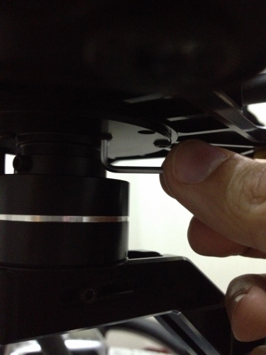

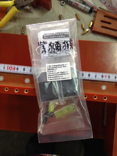

另外這次嗆聲套件組也附上了一隻2mm六角版手,用於方便檢查及鬆緊固定在雲台上的PAN頭向馬達三顆六角螺絲!
這三顆螺絲若鬆脫!將造成抖動震動的情況!提供方便檢查是否鬆脫!

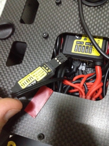

我的也安裝好了,置於機體下方,線組儘量避開與機體碳板磨擦~
雲台扭力確實加大,但因使用微單重量輕,運轉起來會產生抖動,必需再做雲台PID調校~

引用 0925133557 2015-3-20 23:17
請問一下安裝好16v生壓器後為什麼無法解鎖啟動馬達,案power後會多一聲"逼"就無反應
引用 DEDE 2015-3-20 23:28
藍牙是不是插著沒拔除
引用 0925133557 2015-3-21 00:05
DEDE 發表於 2015-3-20 23:28
藍牙是不是插著沒拔除
感謝杜董,已經解決了是apsm上m1234的插pin往下插錯了
引用 tai0518 2015-3-22 10:22
已改裝完成
雲台鎖定能力感覺比未改裝前大
但發現改成16V後雲台控制板會發熱
我想從12V加高成16V後控制板會發熱應該是正常現象
請問各位改裝的大大們你們有相同的情形嗎?
引用 kiki 2015-3-22 19:04
tai0518 發表於 2015-3-22 10:22
已改裝完成
雲台鎖定能力感覺比未改裝前大
但發現改成16V後雲台控制板會發熱
感覺溫度沒明顯差異,如果有也是正常的因為功率大了,只要溫升不離譜就沒事
引用 陳青宏 2015-4-1 00:07
引用 a168vv 2015-4-2 21:51
讚讚 感謝分享資訊
引用 yachun12345 2015-4-8 23:48
12V加高成16V後控制板會發熱.是正常現象嗎  有大大相同的情形嗎?
引用 0928284115 2015-4-9 03:47
本帖最後由 0928284115 於 2015-4-9 03:50 編輯
yachun12345 發表於 2015-4-8 23:48
沒問題的因為我已經用好久了.沒有發生任何狀況.12V加高到16V電壓變大了.扭力變大了熱ㄧ點是正常的.請放心使用
