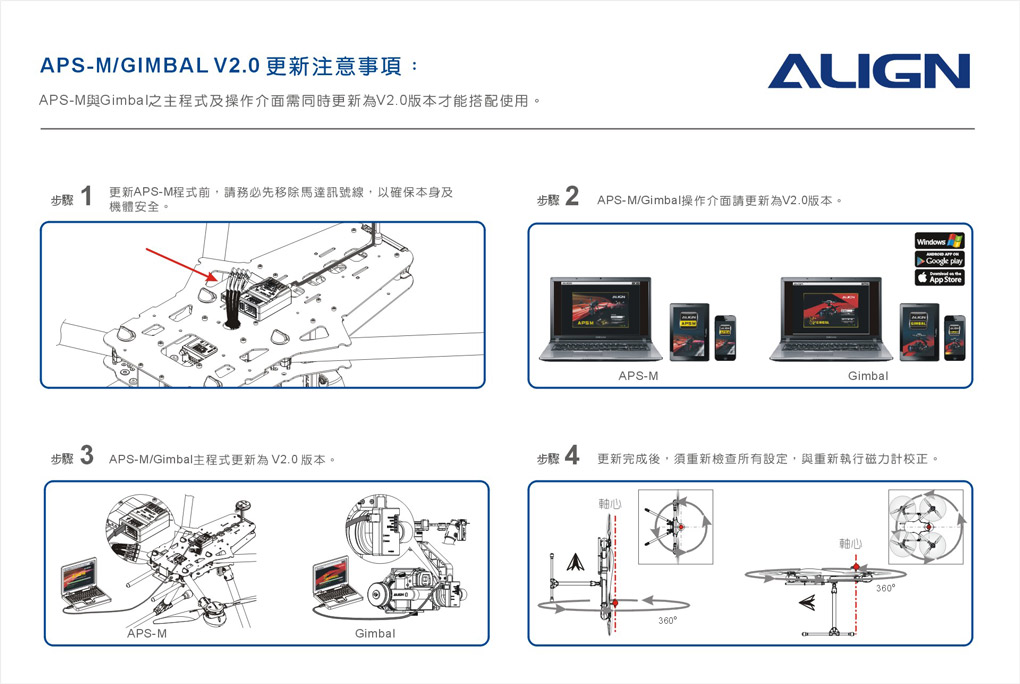

更新注意事項:
1. 更新APS-M程式前,請務必先移除馬達訊號線,以確保本身及機體安全。
2. APS-M與Gimbal需同時更新為V2.0版本才能搭配使用。
3. APS-M V2.0主程式需搭配APS-M V2.0操作介面使用。
4. Gimbal V2.0主程式需搭配Gimbal V2.0操作介面使用。

請問APS-M 2.0更新完是否要在重新設定,包含地磁校正?
引用 freeman6611177 2015-2-1 10:12
你好  因我的GPS壞了  拿了返廠修理   請問若沒有GPS連接  可升級飛控和雲台嗎
引用 IHL 2015-2-1 10:17
引用 chcujan 2015-2-1 10:49
allenhsu888 發表於 2015-2-1 09:48
V2.0加了一些功能,更新後,所有設定要在檢查一次,磁力計建議重做一次。

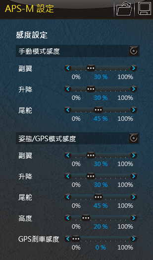

請問一下,APS-M 2.0的預設值變成這樣,其中最下方的GPS剎車變成0,這沒問題嗎?
會不會遙控器的控制桿回正了,多軸卻沒自動剎車繼續往前飛走?
引用 DEDE 2015-2-1 19:55
necobi 發表於 2015-2-1 16:49
會不會遙控器的控制桿回正 ...
不會!請放心!機子會停止!
設0只是讓飛行停止時,機體動作反應不要這猛的往後修,這在空拍時對畫面的穩定幫助很大!

引用 0928284115 2015-2-2 00:33
本帖最後由 0928284115 於 2015-2-2 00:37 編輯
會不會遙控器的控制桿回正 ...
煞車設定0完全是沒有問題的.因為我ㄧ開始飛690就把他設定0.因為多軸有自平只要放手機子就會馬上水平.不會傾斜往前跑叫也叫不回來.風大也不會傾斜ㄧ樣會水平的.只是會慢慢飄.這時你只要開GPS飄也飄不走
引用 chcujan 2015-2-2 09:43
會不會遙控器的控制桿回正 ...
您好
     GPS煞車感度是調整煞車距離,感度越大煞車距離越短,感度越小煞車距離越長,
但不會因為設定值為0,而造成機體不煞車。
V2.0把GPS煞車感度預設值調0,主要是針對空拍使多軸機煞車緩和一點,請放心使用
