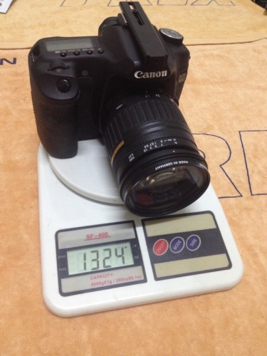

(分享數據)G3-5D雲台掛載相機重量約1324克數據與飛航畫面

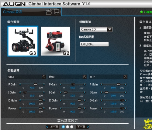

摘要: 首先說明,雲台已換上8顆惰性減震套與4顆黑50度矽膠減震套!
這次初始3軸數據皆先依照DEDE董仔這篇G3雲台快速簡便調參所建議的參數調整!
實際飛行後做了以下的數據修改!
如圖2
這次數據飛行影片為此:
http://youtu.be/IiJVUQv2-qw
在第一次飛行畫面中,俯仰軸會有抖動的情況,因此做了第二次的參數調整,因相機重量較重故同時也將頭向軸P Gain與水平軸的P Gain在各降5%,然後再將重點軸俯仰軸的P Gain大幅度的調降!同時間以在靜態的模式下,搖動機身停止後,待1至2秒鐘手去觸碰三個軸的馬達看看是否會有振動現象!當然重點還是放在俯仰軸馬達的穩定!完成了以下數據!
這次的數據飛行影片為此:
http://youtu.be/n2HEI3FuOXA
心得!在此次調整完全就依照這篇G3雲台快速簡便調參的重點依據來作調參的方向!就是
僅去降低俯仰的P Gain值,POWER值與D值都盡量大!效果真的非常好!
另外相機掛上雲台座的重心也是一項重點!我自認我的重心調整位置完美!因此輕輕鬆鬆套上G3雲台快速簡便調參的重點效果就馬上有表現!

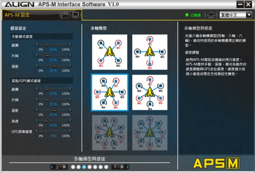

另外在APSM飛控系統上同樣的依照調參重點提到的,將所有飛行模式的升降與副翼軸感度設在20~25%間,尾感度加高到50~55%間!
GPS煞車設為零!

紫瀰猴
不知是轉檔或網速播放卡頓原因,您影片當鏡頭上仰或下扣時,畫面會有明顯頓格,如果原片會應該是俯仰P低了,可以將I降低到1都無所謂,畫面會更滑順!
希望是網路或我老花~多嘴

調得很穩,影片剛開始機體拉回時仔細看還是可以看到畫面微抖,俯仰就跟杜董所說,會卡頓~
