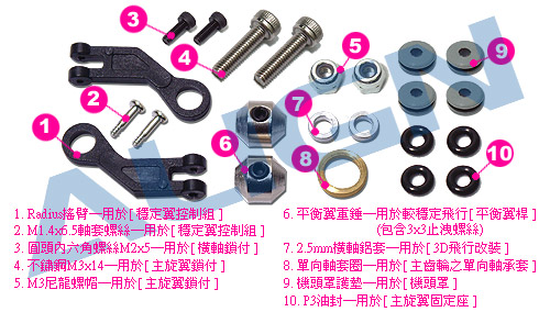

終究模擬器跟實機還是不一樣,要克服心裏的壓力這一關還真不容易 smiles-dem09.gif ,昨天想說飛高一點再翻比較有時間救,結果飛得太遠了反而看不清楚飛機的姿態,結果就翻到地上了 smiles-dem03.gif ,損失主軸、大齒盤、平衡翼桿、主旋翼、機頭罩破裂(免強尚可使用)、伺服機一顆崩齒、金屬混控臂黑色塑膠部份斷一支,晚上大都修護完畢,但是只有金屬混控臂黑色塑膠部份好像沒有單賣啊 smiles-dem26.gif ,只有斷一支塑膠部份就要買整組嗎? smiles-dem09.gif ,各位大大都沒斷過這支嗎? smiles-icon_confus.gif

可以買:升級零件 HS1139, 穩定翼控制組 HS1073
比較便宜, 有兩支
572
發表於 2006-1-2 17:00 |只看該作者
