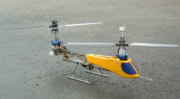

397
發表於 2005-10-28 11:48 |只看該作者
user posted image
參考一下
397
發表於 2005-10-28 11:56 |只看該作者
user posted image
雞婆一下
