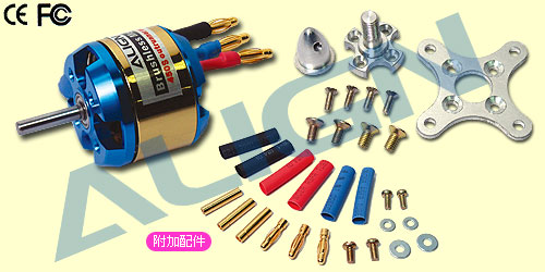

8122
發表於 2005-9-9 11:26 |只看該作者
參考一下新馬達
http://www.align.com.tw/html/ch/al200/al200-450s10.html
是不是可以符合您的需求
user posted image
194
發表於 2005-9-9 11:36 |只看該作者
QUOTE (pico @ Sep 9 2005, 11:31 AM)
參考一下新馬達
是不是可以符合您的需求
user posted image
如果馬達座能直接鎖在防火牆上的話
應該就能改
1000kv帶10吋槳對於這架j-3來說
似乎有點大
如果是1500kv
11.1v帶7*5
或
7.4v帶9*6
應該不錯
8122
發表於 2005-9-9 11:55 |只看該作者
呵呵 我沒看到這隻有多大
也沒有重量
當然啦
如果要較小尺寸的槳
可以用 1500KV 給他用11.1V
這馬達超犀利的喔
194
發表於 2005-9-9 12:14 |只看該作者
QUOTE (pico @ Sep 9 2005, 12:00 PM)
呵呵 我沒看到這隻有多大
也沒有重量
當然啦
如果要較小尺寸的槳
可以用 1500KV 給他用11.1V
這馬達超犀利的喔
雷虎最近出了幾款電動飛機
都還滿熱門的
也滿好飛的
美中不足的是動力搭配
亞拓打直升機市場
看來是對的
