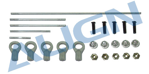

8122
發表於 2005-7-22 07:08 |只看該作者
是這些東西嗎
伺服器連桿改裝件組 HZ010
user posted image
●前後伺服連桿(82mm)x1
●副翼伺服器連桿(35mm)x2
●Pitch伺服連桿(24mm)x1
●尾伺服連桿(11mm)x1
●連桿頭長x5
●M2螺帽x5
●固定座型連接圓頭x5
●皿頭十字螺絲x5(M2x6.5)
裡面應該所有伺服機擺臂連桿都改球頭了
108
發表於 2005-7-22 08:20 |只看該作者
照理說,間隙應該愈小愈好,若球頭太緊,可以用圖中的工具擴孔.
我的XL用的是圖中的東西.直接用鎖上去的,調整也很方便.
