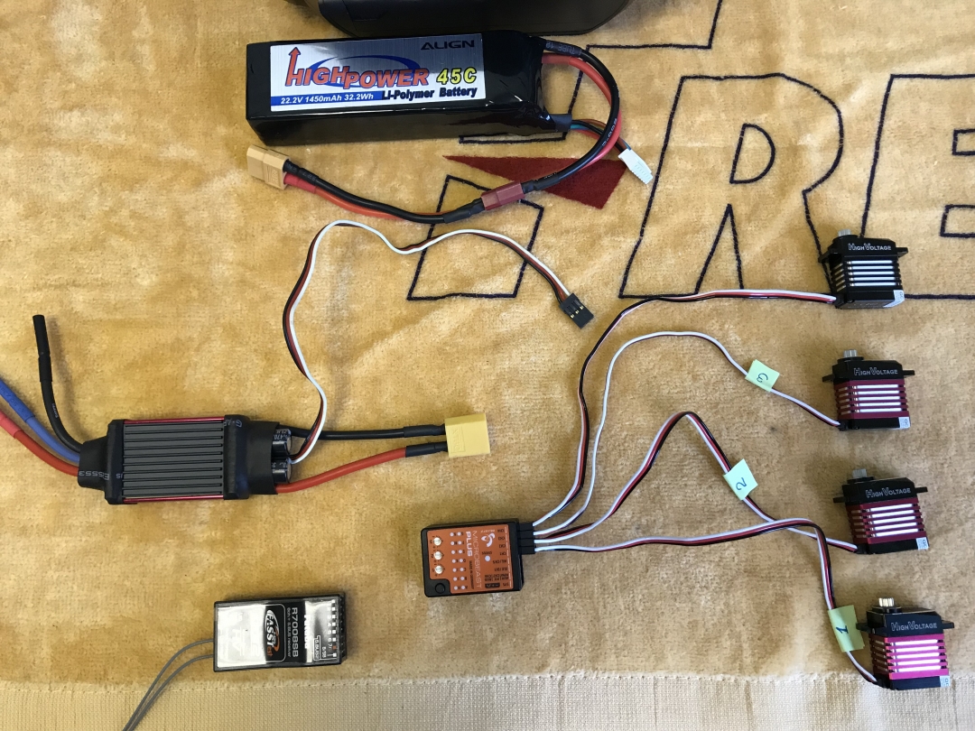

請較各位先進有關Trex470L電裝的接線方式,目前電裝為:
1.亞拓原廠電裝(無更換)
2.R7008SB接收器
由於我是新手,查閱網路組裝影片及原廠說明書和野獸的說明書還是不了解組裝方式,勞煩各位先進指導小弟了,感謝各位!
電裝照
電裝照
282
發表於 2018-2-25 22:01 |顯示全部樓層
終於接對了,我是以 S.BUS方式接線的,伺服器臂無法與伺服器呈垂直的狀態(差一些),是否只能靠調整連桿來使十字盤達到水平呢?有沒有像TREX150X可透過微調伺服器的方式調整?
105
14
發表於 2018-2-26 00:58 |顯示全部樓層
本帖最後由 lliu0130 於 2018-2-26 01:00 編輯
1、7008Sb 要用 mode B
2、野獸 plus在調機時,功能G就是微調舵機中立點。

發表於 2018-2-26 17:26 |顯示全部樓層
R7008SB 我使用 MODE D 不知是否可以?
感謝 lliu0130大的提供,受益良多,我還發現我設定錯誤了,我把機體參數與飛行參數給搞反了,哈哈!新手.....
105
14
發表於 2018-2-26 17:39 |顯示全部樓層
r3605yst 發表於 2018-2-26 17:26
感謝 lliu0130大的提供,受益良多,我還發現我設定錯誤了,我把機體 ...
7008SB 要用 Mode B 才能配合野獸 Plus
可以先參考小弟拙作, 如有任何步驟看不懂的, 再上來討論.

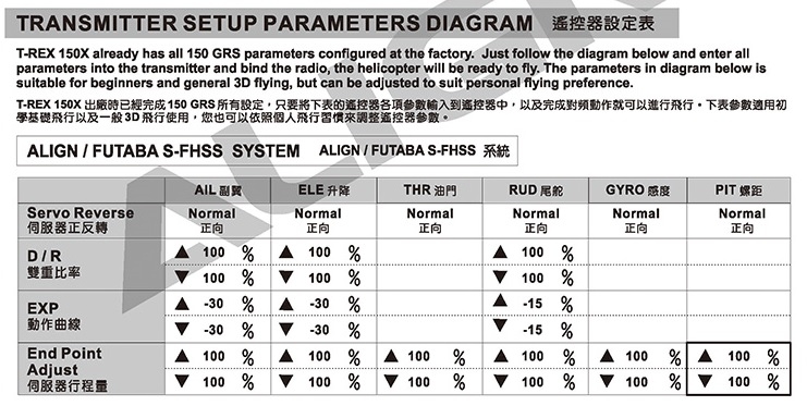

有關飛行模式設定就依照您的建議去設定即可,還是新手有需要改變部分項目呢?看見"極激進"感覺有些不安,呵呵...
EXP D/R的設定是否有建議值,能否依造150X的設定值設定?
343
發表於 2018-3-1 17:16 |顯示全部樓層
r3605yst 發表於 2018-3-1 16:11
感謝 大川大!
小弟瞭解了
有關飛行模式設定就依照您的建議去設定即可,還是新手有需要改變部分項目呢?看 ...
建議不要 因為150X 跟470L 畢竟機體大小不同 會有不同的反應 ,您住在哪個區域呢,如果在台北,可以拿來福德飛場上面有很多飛友可以詢問......
105
14
發表於 2018-3-1 17:23 |顯示全部樓層
感謝 大川大!
小弟瞭解了
如同 jameshsu 大大提及, 不建議用 150X 設定.
沒把握, 建議到飛場請其他飛友幫忙確認.
因為手感每人不同, 我建議的未必合適你.
EXP 可以建議由
ELEV: 30
AILE : 30
RUDD: 40 開始試機.
前提是飛行設定功能B 控制風格 : 藍燈 用遙控器控制

收到, 有問題就上來討論.
對了,  你用的是FUTABA, EXP 要用 負值, 才是減緩輸出..
EXP 可以建議由
ELEV: -30
AILE : -30
RUDD: -40 開始試機.
尾巴如自旋太快, 可縮小控的尾舵通道的 End point

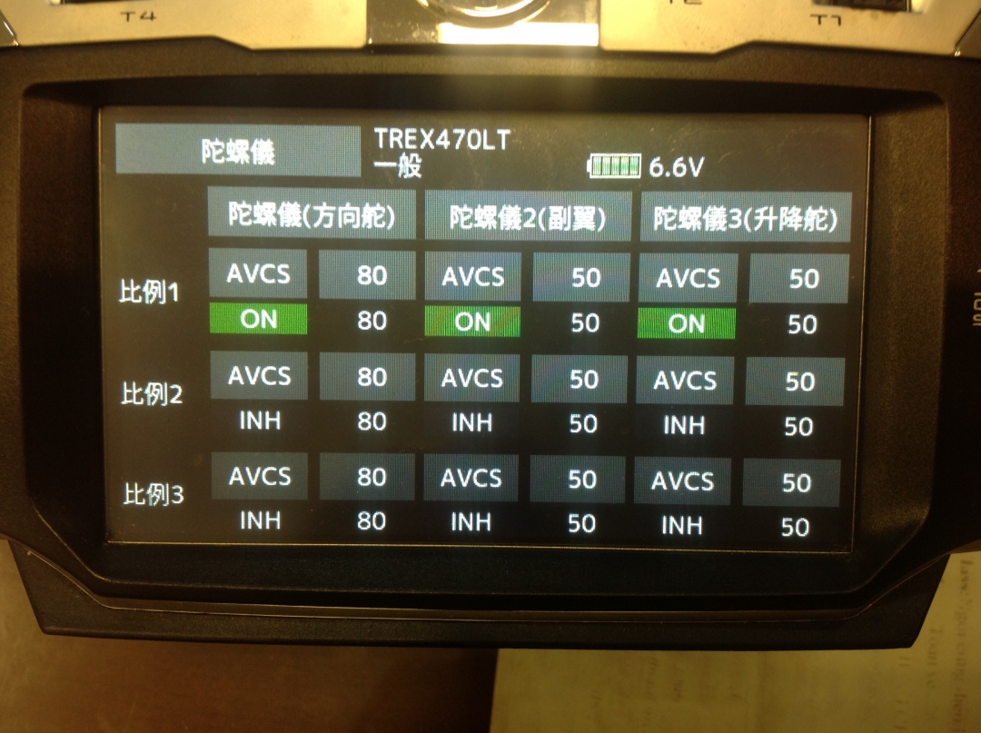

282
發表於 2018-3-2 18:48 |顯示全部樓層
本帖最後由 r3605yst 於 2018-3-2 18:53 編輯
大川大 您好
有關發射機的陀螺儀設定是否也要調整呢?
目前發射機內設定的值如下圖:
105
14
發表於 2018-3-2 19:01 |顯示全部樓層
本帖最後由 lliu0130 於 2018-3-2 19:04 編輯
r3605yst 發表於 2018-3-2 18:48
大川大 您好
有關發射機的陀螺儀設定是否也要調整呢?
目前發射機內設定的值如下圖: ...
不用, 控的感度只有尾舵(方向舵)感度。
你觀察一下,當調控方向舵感度數值時,
野獸上的燈號會變,初始值建議調到燈號G左右的感度
做為Normal試機的標準。
升降、副翼感度是由野獸控制。
只有用像FUTABA CGY750這種陀螺儀
才能用FUTABA控來調整升降、副翼感度。
也就是升降及副翼都要調整成INH,不動作。
