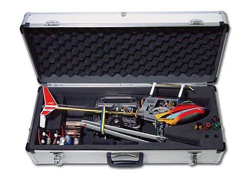

4. 有使用鋁箱的朋友 記得把內裝倒過來裝 讓小暴龍在提起來的時候 是立正站好 不是倒立 因為在戶外飛過以後 腳架 機身都有沙土灰塵 十字盤在腳架下方 剛好吃了許多灰塵.....

鋁箱這樣才是正確的
user posted image
