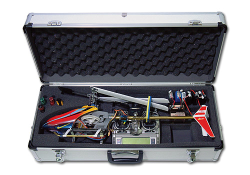

還有喔 鋁箱的內部擺放 一定要這樣
user posted image
不可以這樣 鋁箱提起來 十字盤會吃到腳架的灰塵沙土 個人痛苦經驗
user posted image

還有喔 鋁箱的內部穢?一定要這樣
user posted image
user posted image
我馬是這樣放低,這是翊成寶哥教我低 smiles-dem37.gif 對囉一般我們都會放那些機絲在箱子裡啊,備用零件都準備那些比較好 smiles-icon_confus.gif
你比較幸運
一般工具準備的有
1. 尖嘴鉗 2. 斜口鉗 3. 十字 一字起子 4. 六角起子大小各一支外加套件贈送的L型六角扳手 有需要使用 美工刀 剪刀 視需要自行加入
零件耗材: 主旋翼 齒盤 伺服機齒組 螺絲包 外出急救包 尾管..... 看個人習慣摔哪些 自己多準備
電池 充電器 還有 直流轉交流INVERTER 可以在車上充電
