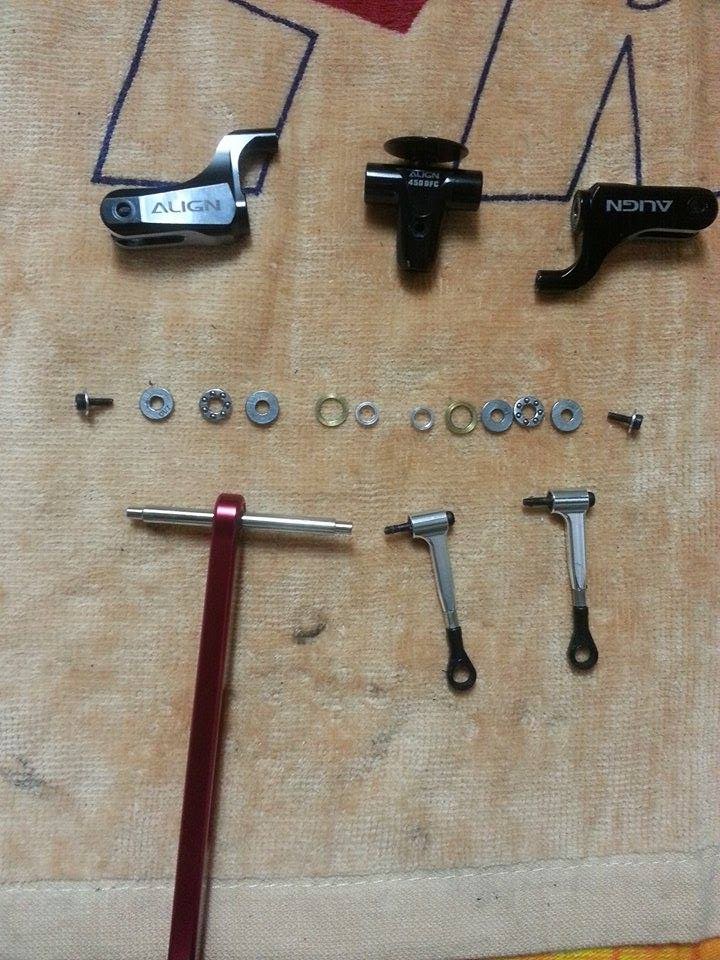

經過上次的健診 愛機被健診出軸承鬆鬆
鬆到晃晃的  今天領回獎勵品之後就來自己動手換看看
一開始先拆開 再把只推軸承先按找順序排好
亞拓也很用心的有分 in 跟 out 這樣就不會搞混
中間還有一個過程就是更換四個虛掉的培林
小弟我新手 自己手忙腳亂地忘記拍這個過程 請各大大原諒
培林只要拿起自己的螺絲刀斜斜的對好 在輕敲就下來了 不用到蠻力喔~~

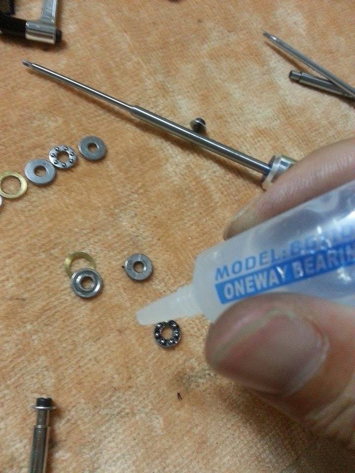

再來就是在這邊上油~

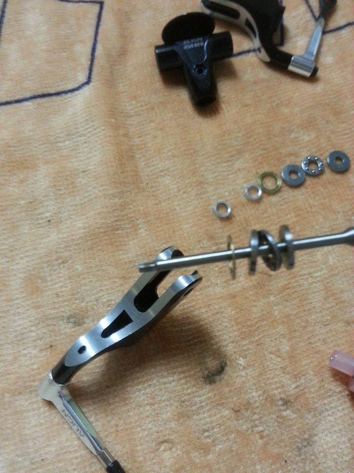

再來就是換好培林再把止推一個個得在歸位

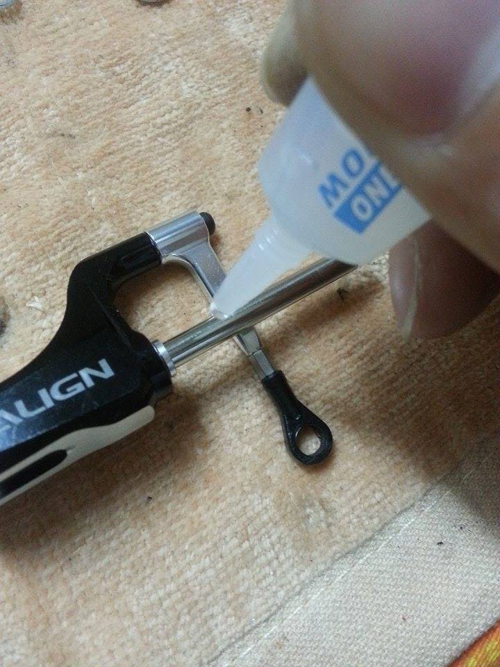

再來橫軸也上油~~

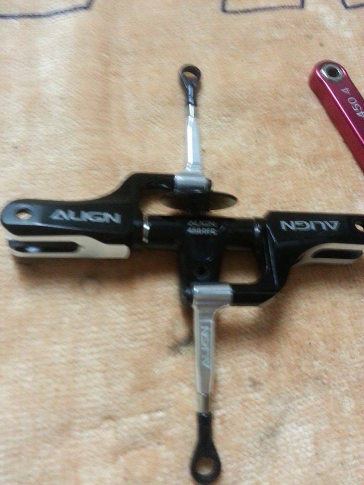

最後就完成了~~~~~~~~

橫軸螺絲不需過度逼緊,只要清乾螺絲孔內的油漬,並塗上螺絲膠,這樣螺絲絕對不會鬆掉的.
