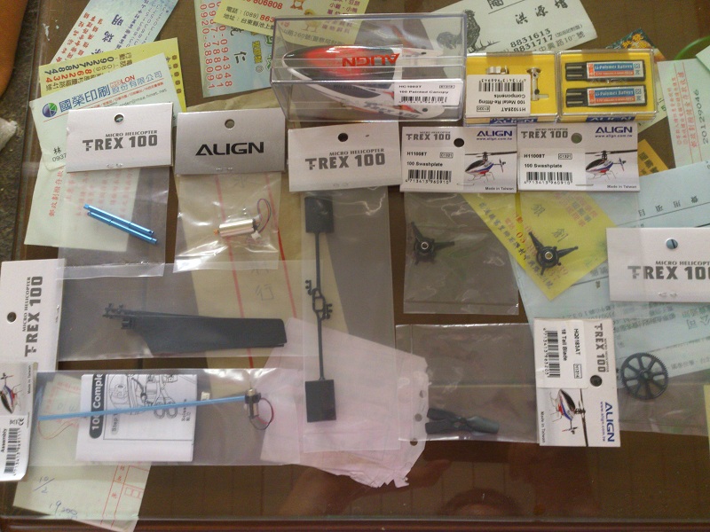

這是我今天買的零件... 實際上需要的只有尾桿組,其他都是備品...想不到一樣不能飛...
今天的備品

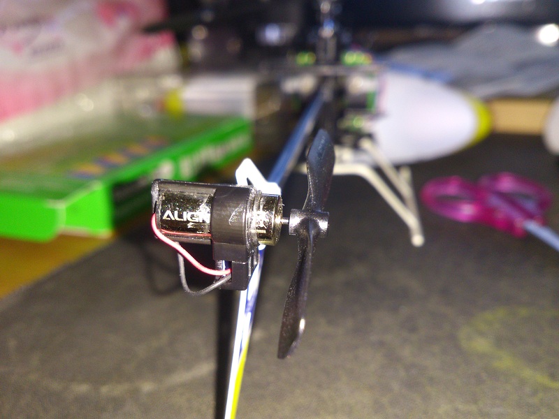

完工照...
在更換尾桿組之前,飛行前30秒尾巴是抓的住的,30秒後尾巴就抓不住了,然後馬達的溫度非常高
在更換尾桿組之後,尾巴從頭到尾都抓不住... 油門只能加最小,再加就瘋狂自旋了... 方向舵往右打到底也拉不回來
請問各位大大這樣是哪裡的問題呢?
剛剛出蠻力硬把它壓得更進去了
但是尾巴一樣無法抵銷主旋翼的力量
失望... 怎麼這樣...
尾旋翼有跟著油門改變轉速
但是它的轉速不夠,就算跟著油門改變轉速也完全沒辦法鎖尾呀~"~

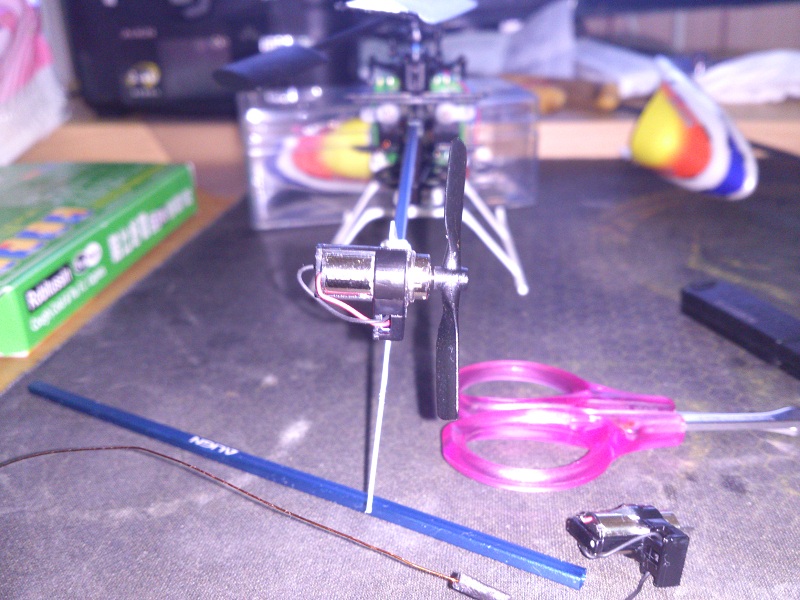

我把尾旋翼拔除測試尾馬達運轉
發現尾旋翼拔除,馬達運轉會讓尾桿造成細微的震動,(摸起來有點麻的高頻小幅震動)
請問這是不是尾馬達已經出問題了呢?
還是屬於正常呢?
可是我看軸心在轉,看不到殘影,我也不確定是不是軸心有歪
另外~ 把槳拔除後,尾馬達運轉不會超高溫了

發表於 2013-10-7 20:33 |只看該作者
尾槳有沒有裂開呢?或是尾槳打滑也是有可能喔!

發表於 2013-10-7 20:34 |只看該作者
謝謝大大的回覆^^ 尾槳也是新的... 尾槳裝得很緊沒打滑

發表於 2013-10-7 20:40 |只看該作者
大大~會不會緊還不夠? 需要塗快乾嗎?

發表於 2013-10-7 21:43 |只看該作者
小弟的mcpx是都還會點快乾避免打滑

13
發表於 2013-10-7 22:30 |只看該作者
尾馬達的運轉有順暢嗎?  稍微一飛尾馬就很燙  感覺尾馬軸心好像也不是直的

94
4707
發表於 2013-10-7 22:33 |只看該作者
batista123 發表於 2013-10-7 22:30
尾馬達的運轉有順暢嗎?  稍微一飛尾馬就很燙  感覺尾馬軸心好像也不是直的    ...
可能拍攝角度的關係
運轉有順暢,旋轉過程中,看中間圓圓的部位也沒有殘影,運轉過程沒有異常震動,很穩
但是尾馬達使不出力,沒辦法抵銷主旋翼的力量
