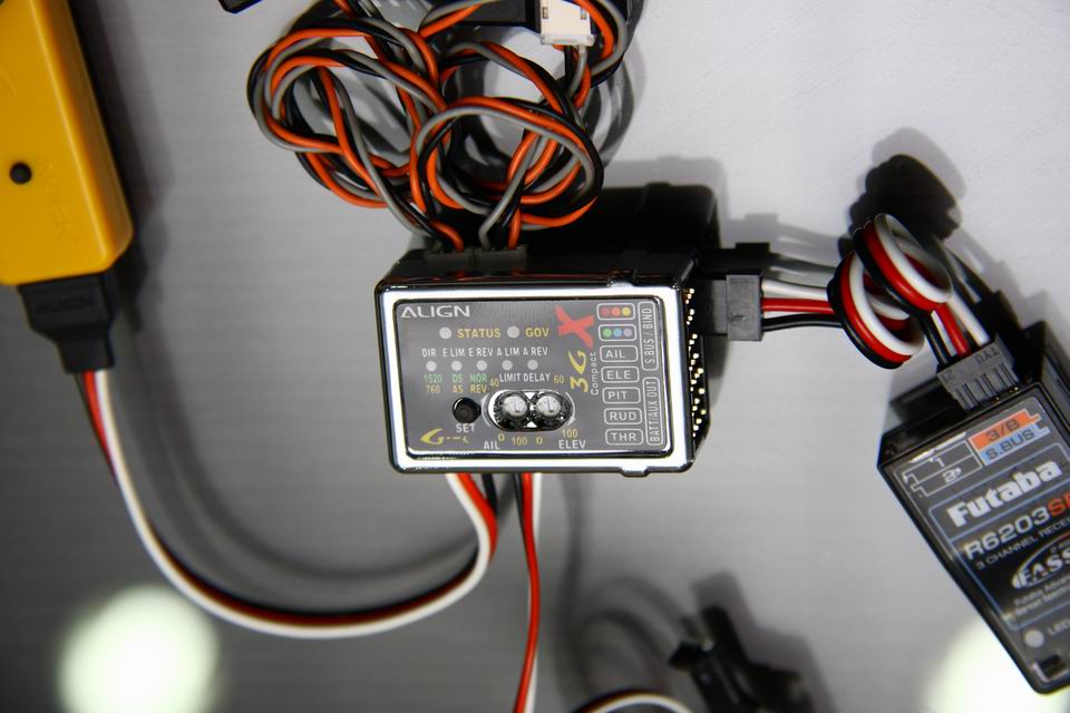

[ALIGN 3GX
無平衡翼系統
全新樣貌,性能再提升!支援多種接收機、電腦人性化調整介面、可外掛定位模組,市場上體積最小功能最強無平衡翼系統!
簡介:
因應無平衡翼系統市場白熱化,對於三軸陀螺儀性能要求不斷提高,所以我們為3G做了進一步的提升!全新開發新一世代全方位多功能的無平衡翼系統-3GX。不僅在外觀上做了改變縮小體積,最重要的性能方面也大幅提升不少,讓玩家可以明顯感受到新3GX帶來的飛行震撼力!保留操作方式簡單的手動設定功能,不用電腦也可以完成飛行設定;另外支援人性化的電腦調整介面,按照圖示步驟也能再電腦上完成使用設定,也可以套用T-REX系列各機型飛行參數,甚至開放各種陀螺儀參數讓玩家可自行調整。我們融合所有智慧結晶於新的3GX上,有信心能帶給玩家最高性能的飛行享受。

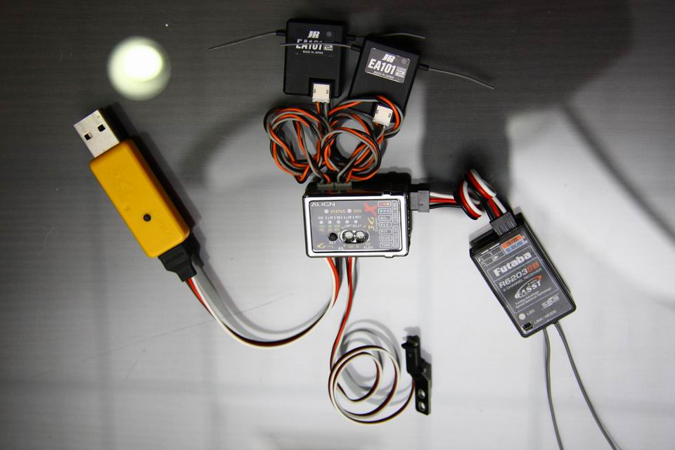

體積最小!可支援衛星天線與S.BUS!
與3G FL760外觀明顯截然不同,我們把感應器與控制器融合ㄧ體,大幅縮減了3GX的體積大小 ,為目前市面上最小最輕量化的無平衡翼系統。3GX有預設兩個衛星天線插孔,不用額外轉接器就可支援Spektrum與JR系統的衛星天線使用,訊號處理與傳輸接收可靠,而且免去接收機的使用,有效節省機體內部空間;也支援FUTABAS.BUS功能,只要一條訊號線就能取代三條接收機與3GX之間的連接線,或者直接使用R6203SB接收機,也有衛星天線節省空間的效果喔!
▲圖示- 支援Spektrum與JR系統的衛星天線使用。
▲圖示- 支援FUTABA S.BUS功能,只要一條訊號線就能取代三條接收機與3GX之間的連接線。
[ 本帖最後由 chcujan 於 2011-5-10 11:34 編輯 ]

安裝簡單、設定人性化,支援電腦軟體調整介面
保留原本3G FL760的手動設定模式,設定面板上有一樣的SET鍵、Status燈號、5個設定燈號、兩個感度旋鈕(只有新增一個GOV定速器設定燈號),不需要重新適應學習新的設定方式,在3GX上很快的就可以完成手動設定,過程只需要花費幾分鐘時間,並且可以對應市面上所有的90度、120度、135/140度CCPM十字盤系統 。電腦軟體設定特別加入圖形顯示與步驟說明,按圖示一個步驟接著一個步驟的設定過程,操作人性化過程簡單容易,而且玩家不會遺漏任何程序。支援藍牙功能,近期會推出藍牙傳輸套件,可以使用PC對3GX進行無線調整,甚至未來還會增加智慧型手機軟體設定介面,不用停機接上連接線就可以直接對3GX調整。
PS:結合亞拓RCE-G600定速器功能,不用額外在購買定速器,直接在3GX上就可以有定速功能,為直昇機節省電子設備。
▲圖示-面板上的燈號與調整鈕使用跟前一代3G一樣,不過3GX有增加了定速功能。
▲圖示-3GX電腦介面主畫面,選擇語言(Language)就會進入設定程序。
▲圖示-人性化一個步驟接著一個步驟的設定過程,完成後按Next才會進入下個步驟過程。
[ 本帖最後由 chcujan 於 2011-5-10 11:36 編輯 ]
