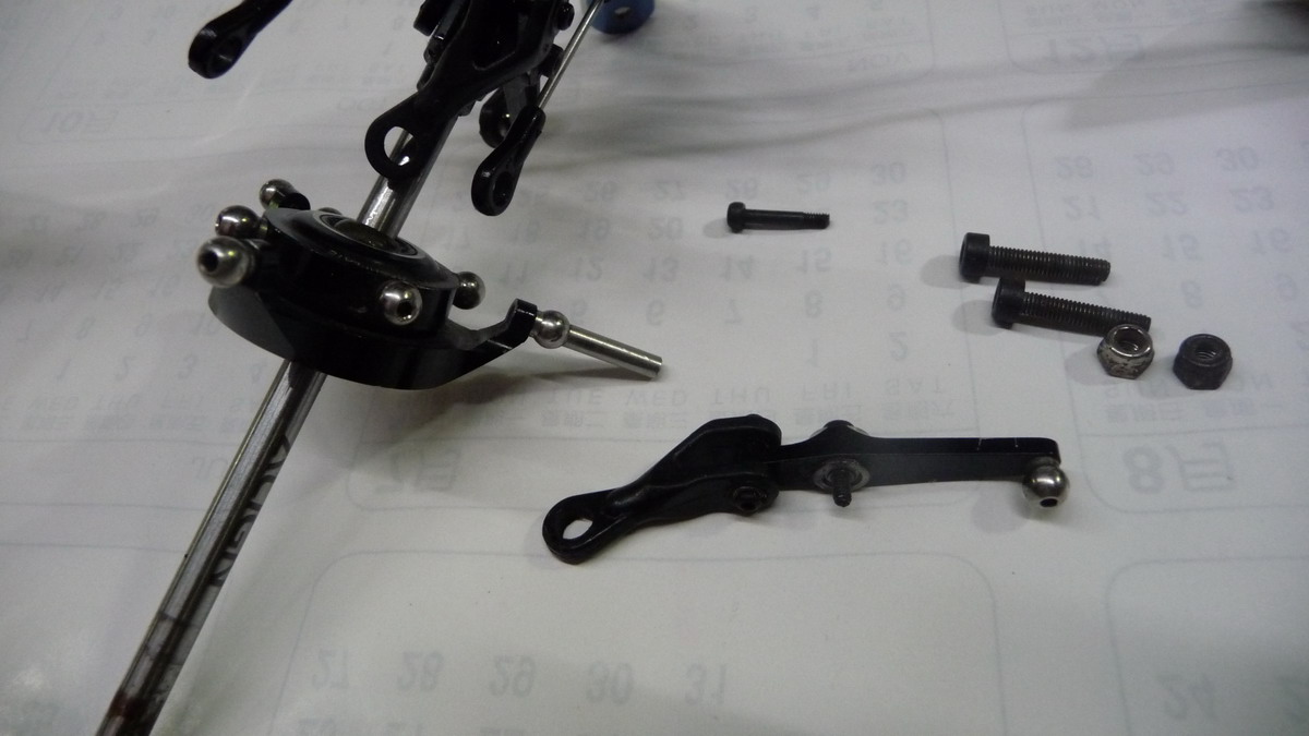

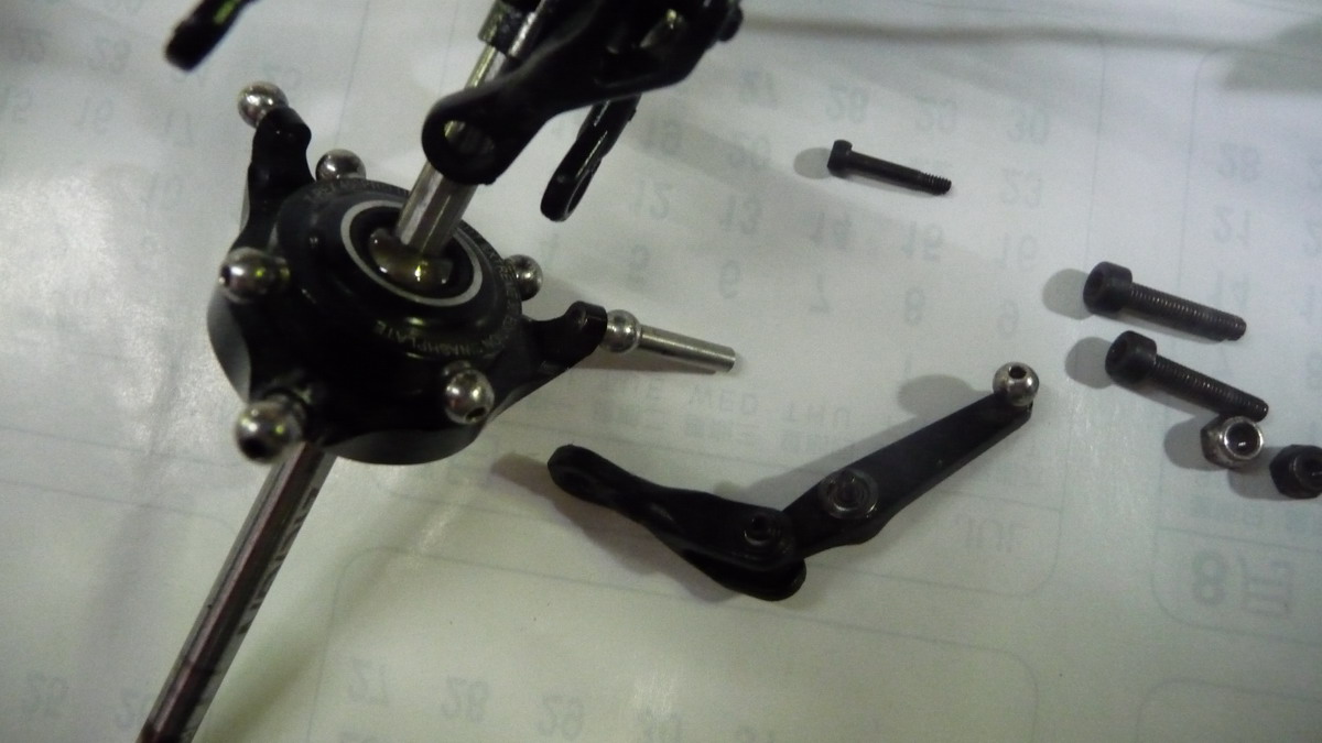

檢查旋翼頭組時把十字盤的連桿頭都拔開 發現一支金屬穩定控制臂很難上下搖動,拆下一看哇咧 沒裝華司 老花眼又迷糊竟然上次修
機沒裝華司就鎖上去,難怪加速讓伺服機完蛋 旋翼頭的每個可動軸承部位都要能很滑順無礙才不會傷到伺服機,最簡單的檢查方法就是把三支與十字
盤連結的伺服機連桿拔掉,上下搖動十字盤看滑不滑,還不確定就把旋翼頭整支抽出,把十字盤的連桿頭全拆掉逐個檢查每支搖臂可動部位 這小小小的一片華司影響可是超大的 要是沒裝伺服機就要短命了,現在頭殼正在冒煙中,天呀 螺絲行找不到這麼小的華司,冒煙冒煙冒煙

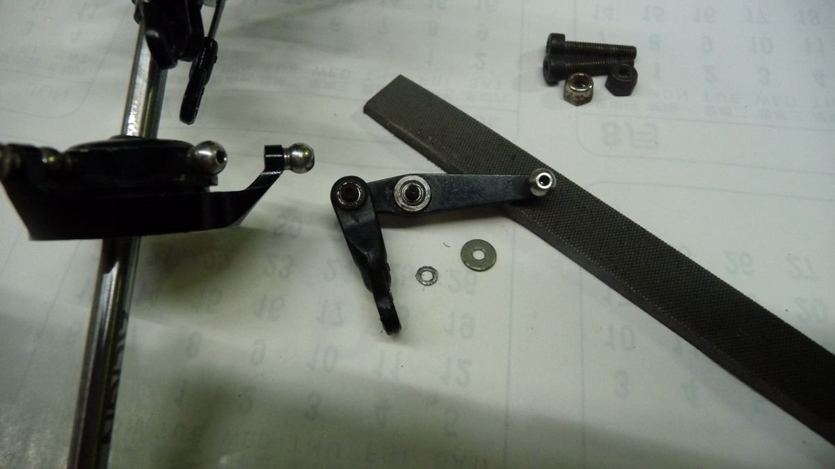

暫時解決華司問題了 找到一片內徑相同的華司慢慢磨 磨到能用暫時先頂著吧,有點厚
平衡翼框的連桿頭也會脫落,要換但螺絲頭開花了 沒辦法先用打火機把連桿頭烤一下,再捏一下
咦,可以了 克難方法暫時先用,所有的連桿頭只有平衡翼框的可用這招,因為兩頭封閉
再掉也掉不出去,其它的用這招保證摔機 這只是暫時應付一下要想辦法換新才對

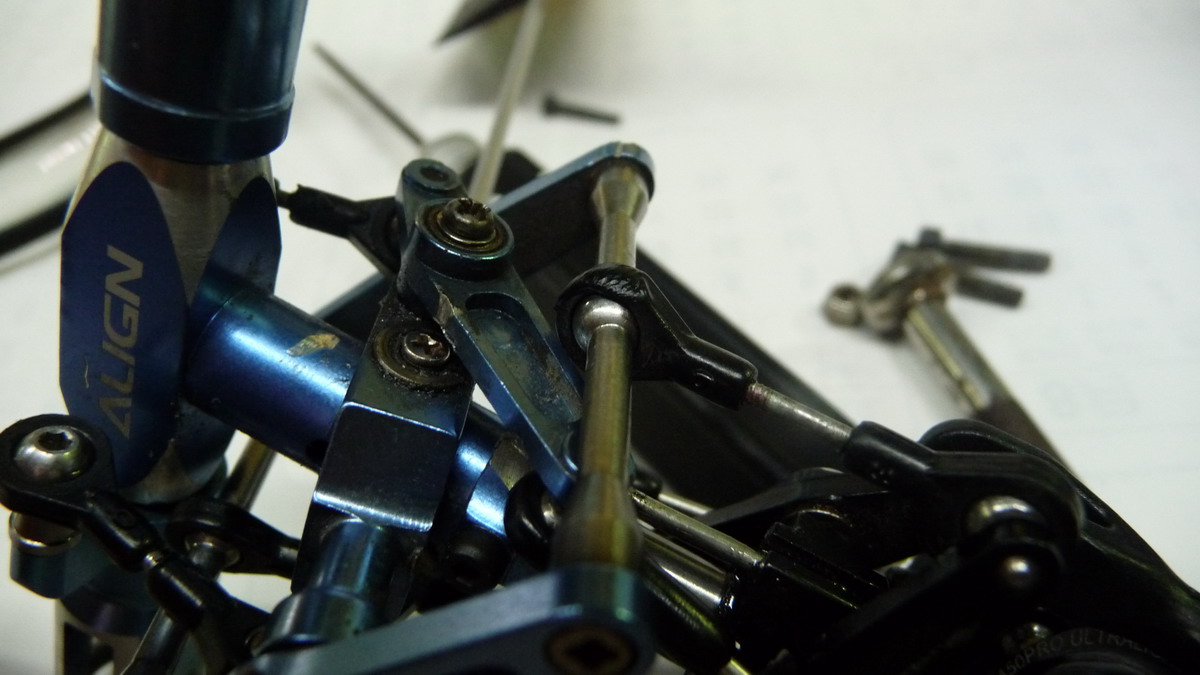

小暴龍金屬穩定控制臂有做短短小小的管狀凸起來鎖軸承免華司 但有個風險,那一兩mm短短的小管一旦摔歪了,除非拆開來看否則外表一定看不出來
而歪的後果就是拉緊控制臂連在十字盤上的那粒連桿頭,造成十字盤在做上下運動時的煞車效應 倒楣的還是伺服機 所以檢查的時候要把伺服
機的三支連桿從十字盤上拔開來,用手上下搖動才能感覺是不是滑順 如不拔開用手試只用遙控器上下左右亂打一通試
看起來很帥伺服機去半條命了

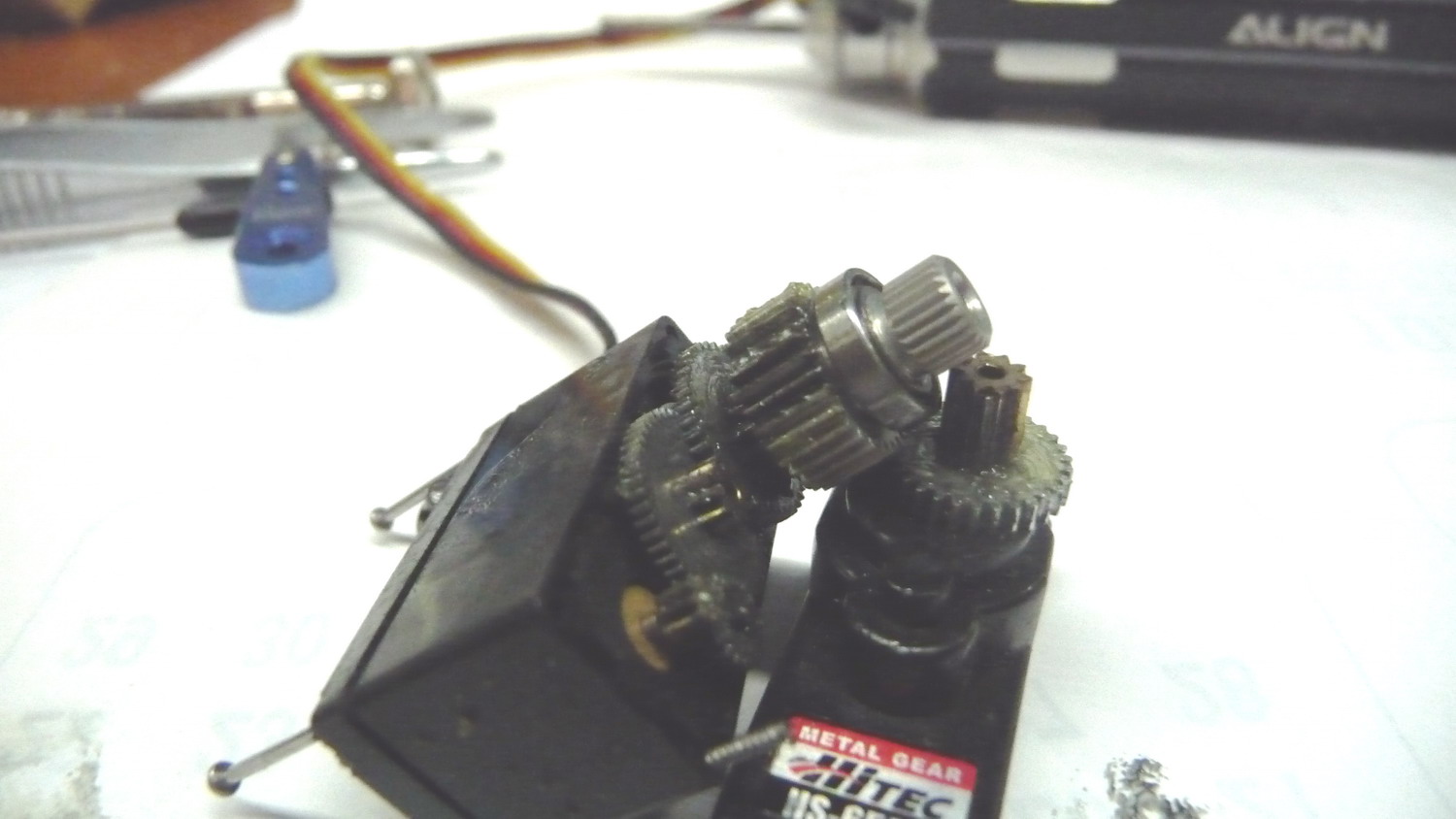

發表於 2010-7-6 15:50 |只看該作者
這次因為沒保養上油潤滑再加上組裝錯誤 最大損失就是一顆伺服機崩齒,還是最粗的大齒與長銅齒一起崩掉
插電也不會動 這顆不用再修算它為主盡忠完成天命了
