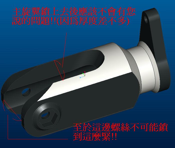

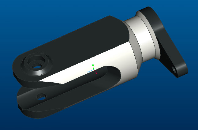

想請問公仔大大,小弟最近剛把主旋翼拆下來作平衡,順便也畫好了金屬主旋翼夾座,心想圓頭內六角軸套螺絲沉窩與M3防鬆螺帽孔這兩側很薄耶,強度是否有疑慮,因為當小弟欲將主旋翼鎖上時發現,那兒有些微凹陷痕跡,擔心再繼續鎖緊下去可能整個會崩裂,這樣是否有危險??

發表於 2008-3-22 03:03 |只看該作者
主旋翼螺絲不能鎖態緊!!
要讓主旋翼有一些鬆緊度!!

發表於 2008-3-22 08:01 |只看該作者
原帖由 blackey 於 2008-3-22 00:43 發表
想請問公仔大大,小弟最近剛把主旋翼拆下來作平衡,順便也畫好了金屬主旋翼夾座,心想圓頭內六角軸套螺絲沉窩與M3防鬆螺帽孔這兩側很薄耶,強度是否有疑慮,因為當小弟欲將主旋翼鎖上時發現,那兒有些微凹陷痕跡,擔心 ...
blackey
500鋁合金金屬夾螺絲孔位強度可承受1500KG以上拉力!請您放120個心!這設計非新品已算是成熟量產品!保證沒問題!
正常來說!鎖主翼固定螺絲!標準是以"輕緊力道"以能固定主翼又能活動的緊度為佳!(人為問題)過量鎖緊或如M3螺絲需過量鎖緊才能固定主翼!這應該算是主旋翼夾厚不足不良異常狀況!但這也不會造成螺絲對夾座強度破壞!翼夾厚不足在長時間過量鎖緊!只可能發生夾座開口縮小變形!

發表於 2008-3-22 08:11 |只看該作者
亞拓的產品安啦!
目前小、中、大暴龍副廠(仿冒)品充斥市面!那種的安品才會有疑慮呢!

發表於 2008-3-22 18:32 |只看該作者
首先感謝小朱與公仔大大的解釋與保證!
小弟也是對我們的產品有著絕大的信心!
只是小弟剛接觸對這些鎖緊的感度,還是不太清楚,
下次有機會再跟大家學習學習~謝謝啦!反正放心飛下去就對囉!!
