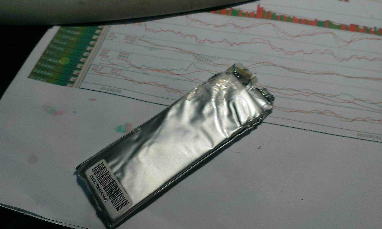

如題,
問題一:聽說要先丟在鹽水裡放電完畢再回收.他已經破皮,我丟到鹽水裡會不會要找消防隊@@
問題二:完全放電後,電極和破皮處一樣要包好再回收對嗎??還是不用@@
問題三:我可以直接包好沒放電完全就送回收嗎@@

發表於 2014-5-18 08:05 |顯示全部樓層
鋰電可回收,把餘電先確實放掉,把線頭確實用電工貼布包好,確認沒有阿斯,再拿到超商丟進電池回收桶!

發表於 2014-5-18 09:41 |顯示全部樓層
本帖最後由 diving1225 於 2014-5-18 10:20 編輯
DAT 發表於 2014-5-18 08:05
但是他破皮了,丟在水裡真的會沒事嗎@@

發表於 2014-5-18 10:39 |顯示全部樓層
不用泡鹽水,直接放電耗盡後包裝好丟回收.

發表於 2014-5-18 10:40 |顯示全部樓層
雲大這方法安全很多.感謝
那要來去搞個放電接線了@@

發表於 2014-5-18 23:58 |顯示全部樓層
丟鹽水好像是為了讓電池緩慢放電   小弟聽說的  不知道正不正確

發表於 2014-5-19 03:19 |顯示全部樓層
batista123 發表於 2014-5-18 23:58
單純的水導電效果不佳.所以加鹽可以緩慢放電,是對的
但是電池芯外表已經破損.鋰聚合物活性很強
如果碰到水會...............................
實際會怎樣,我不清楚.也沒敢把它丟進水里
實在沒有安全的環境@@
放電完再回收是比較安全.比較沒有發生危險的可能
