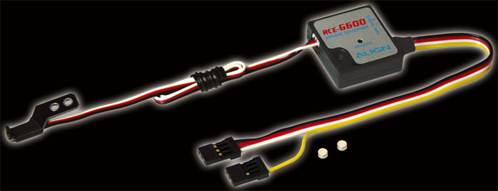

RCE-G600定速器推出時,說明書只針對600N的齒輪比做了說明,然後說明書其實寫的也不是很清楚,因為不同的遙控器在訊號輸出時的誤差頗大,閃頻式的轉速器也不是人人都會買,轉速的設定通常都是以「敏銳的直覺」來設定。誤差大不大?可想而知啦!

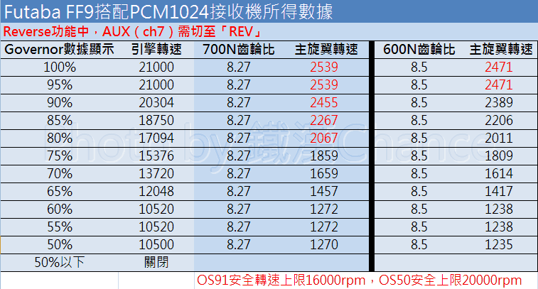

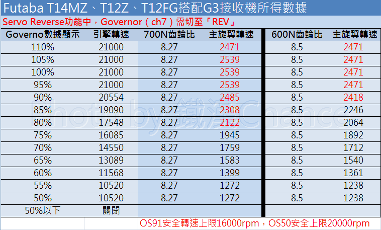

之前鐵漢我在RCAT雜誌27期時做過了RCE-G600定速器的詳細測試報告,針對了T14MZ、T12Z、T12FG、FF9、JR9XII的設定數據換算實際轉速做出了參考表。
這篇文章可以參考亞拓RCE-G600定速器測試報告
購買TREX700的玩家相當有福氣,套件內還包含了一個RCE-G600定速器,但是我沒拿到正式版說明書,也不知道有沒有特別註明這定速器對應700N的設定方式。
所以我重新計算了轉速,把原本是600N齒輪比的8.5:1改為700N的8.27:1,提供給700N的玩家作為設定參考~
另外提醒公仔.....說明書該改一改了.....
以下數據表提供各位參考,我手上只有這些遙控器,但我想這應該佔了90%的人口使用吧!其他品牌或型號我就愛莫能助了....

我設定數據都不一樣耶
但是我們都有用測轉速的測過耶!
為什麼??????

原帖由 richar 於 2008-7-14 20:48 發表
我設定數據都不一樣耶
但是我們都有用測轉速的測過耶!
為什麼??????
我想誤差一定是存在的
不妨分享你所測得的數據為何?
ATV、SUB-TRIM數據都是預設值不變喔!
