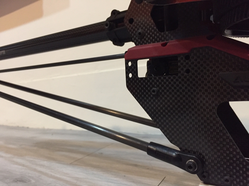

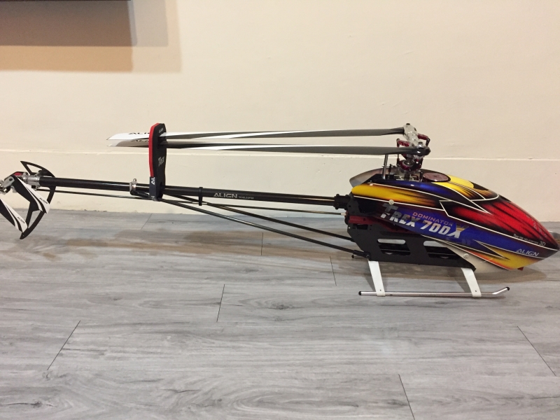

今天收到新款的700級加強型尾支撐桿組,不過感覺好像有點不同?
回家跟700X上的一比較,果然明顯在直徑上較粗。
原本支撐桿外徑是6mm。
而新款的尾支撐桿外徑為8mm,相信在抗震上應會有較好的表現。
而且在長度上,也較原本的略短。
而在重量上,原本的尾支撐桿單支是23克。
新款的加強型尾支撐桿單支為43克,較舊款多了20克。這樣一組支撐桿就多了40克,但在穩定度上會有幫助。但,是否要更換則視個人的想法及取捨。
因為新款加強型尾支撐桿組較之前的略短,所以水平尾翼固定座也要配合往前推進,建議在新的固定位置上一樣繞上一圈透明膠帶,這樣水平尾翼固定座在固定上會更穩固。
嗯!外徑加粗至8mm的新款加強型尾支撐桿組看起來穩固許多,就等好天氣試機了。
