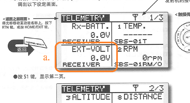

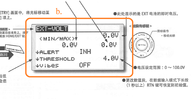

Dear P大,
1. 我看控裡有兩個地方可以設,如圖a和b
還是這兩個是指同一個設定?
2. THRESHOLD 電壓建議設多?
謝謝!

發表於 2015-6-10 19:10 |顯示全部樓層
Smalldwx 發表於 2015-6-10 12:37
Dear P大,
還是這兩個是指同一個設定?
sm大
我迷糊了
你的問題是
1 : 電壓無法回傳 ?
還是
2 : 電壓可以回傳, 但不清楚低電壓警告要如何設定?
是1或2呢?

發表於 2015-6-11 00:07 |顯示全部樓層
dear 大大,
我知道了,一直按HOME/EXIT鍵,那邊也可以設。按LNK鍵那邊進去也可以設定。
另外THRESHOLD 電壓建議設多V?
我的電池是6S的,謝謝!

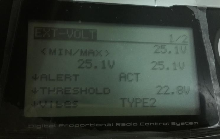

發表於 2015-6-11 08:24 |顯示全部樓層
F牌不熟,但你目前設 22.8 v 等於每Cell 3.8V 就報警,似乎有點太高,可以再調低一點!
74
發表於 2015-6-11 12:04 |顯示全部樓層
Dear 大大,
那設19.8V(3.3X6),OK嗎?謝謝!
44
9010
發表於 2015-6-11 13:21 |顯示全部樓層
3.3V 會不會太低了  ??

發表於 2015-6-12 11:17 |顯示全部樓層
ㄧ般保存電壓是。3.7-3.85v.
