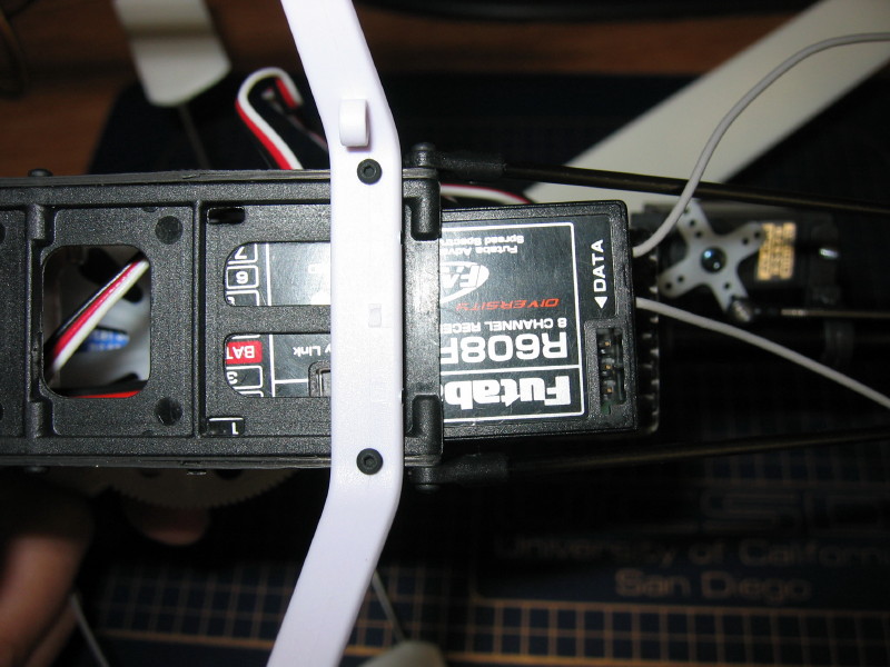

發表於 2008-11-4 13:05 |顯示全部樓層
Futaba FASST 系列, 除了R6014FS 14動以外, 606/607/617/608 全都塞的下!

發表於 2008-11-4 15:44 |顯示全部樓層
我有希望了,因為我有R608FS
