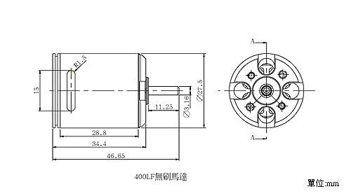

我也想改在Tamiya TT-01上,希望有好心前輩賜教.
可以使用這顆無刷馬達,螺絲固定孔和540馬達相通 smiles-000149.gif !
無刷馬達
如果想要降低轉速,提高扭力,可使用亞拓減速齒1.33及1.38
1.33減速齒
1.38減速齒

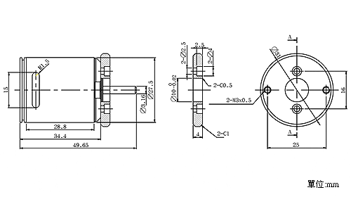

641
發表於 2005-6-7 08:58 |只看該作者
這顆3300KV的裝1/18的表現超優,
不過裝1/10如果沒過減速,馬達會抗議,
調低進角起步還吱吱叫。
過減速後車速又很慢,慢到像夜市一台幾百元的玩具。
裝1/10車車用2500KV或2800KV會比較剛好。
不過亞拓沒單賣轉接盤,而且機用馬達軸心短了3mm,
裝了轉接盤軸心會太短,唯一的辦法就是修改孔位,
不然我也試過用2mm的玻纖電路版DIY轉接盤也是可行,
不過中間孔要開大一點,讓馬達齒中間圓柱部分閃到轉接盤裡面去。
而且接收機電源必須獨立出來,不然BEC會過熱斷電。

用3300KVㄉ裝1/18ㄉ車軸心不會太短ㄇ??
3300KV分車用跟機用,
車用軸心多了3mm,
剛好是轉接盤的厚度。
車用:
user posted image
機用:
user posted image
之前是這樣,可是剛又看了一下,
好像機用無刷馬達區的3300KV的圖也標車用的ㄝ。
怎會這樣呢?
還是從頭3300KV就沒分車用、機用?
請版大說明一下囉!
