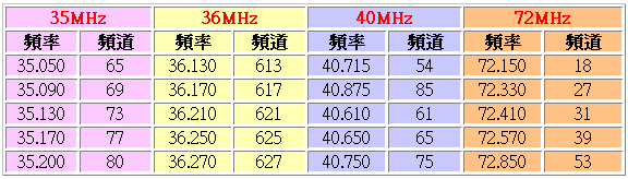

以下為HITEC發射/接收晶體頻率表
user posted image

kuo大大
先釐清大大用的倒底是72頻還是36頻的發射器?
因為您是寫Hitec六動遙控器組(72頻/電機版)頻率為36.050?
如果您是72頻電機版~那就是代表您只能用72的頻率~如果您要用36頻的~當然您就要再買一個36頻的發射模組來換~才能用36的頻率
照之前那篇討論說的~HITEC發射機用HITEC晶體~亞拓接收用亞拓晶體~就應行的通~
小弟不是亞拓官方人員~所以建議大大可以把問題再貼到客服區或PM給這個版的版主~等獲得確定的答案後~再買晶體來換較保險
