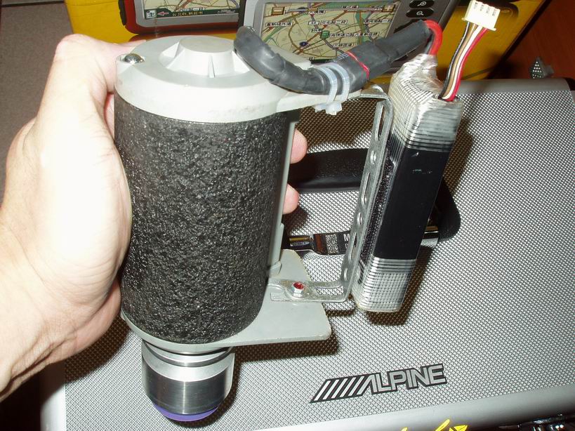

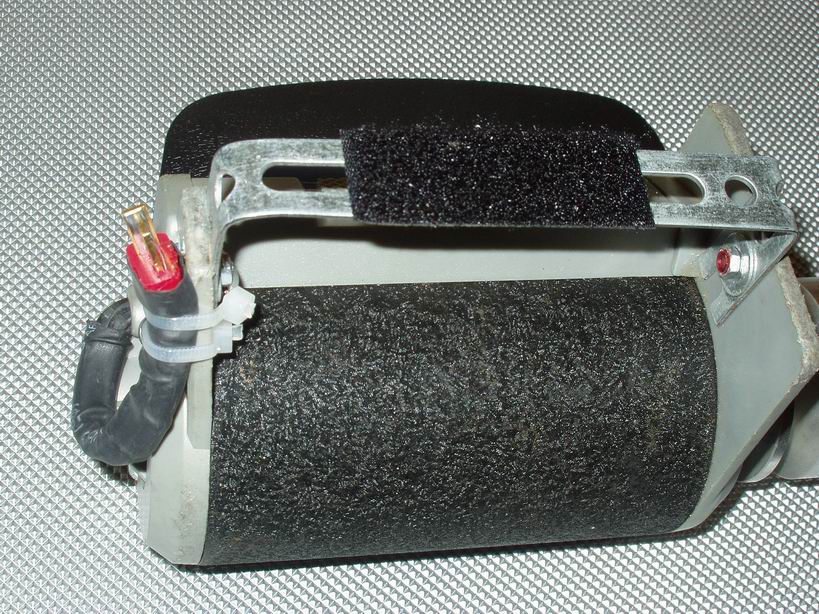

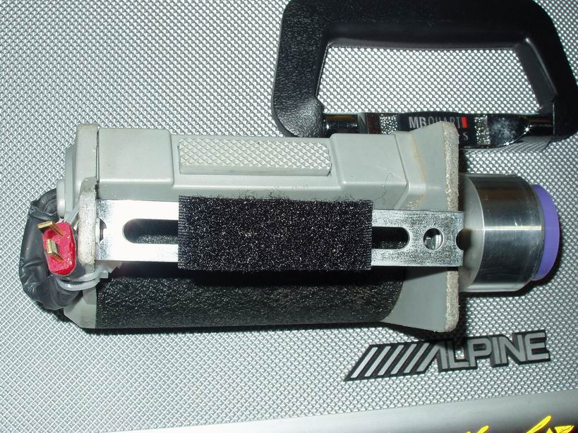

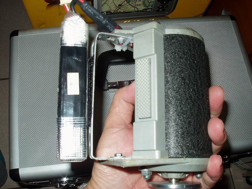

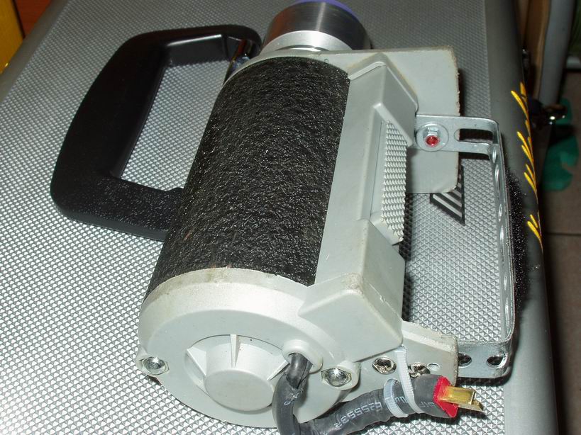

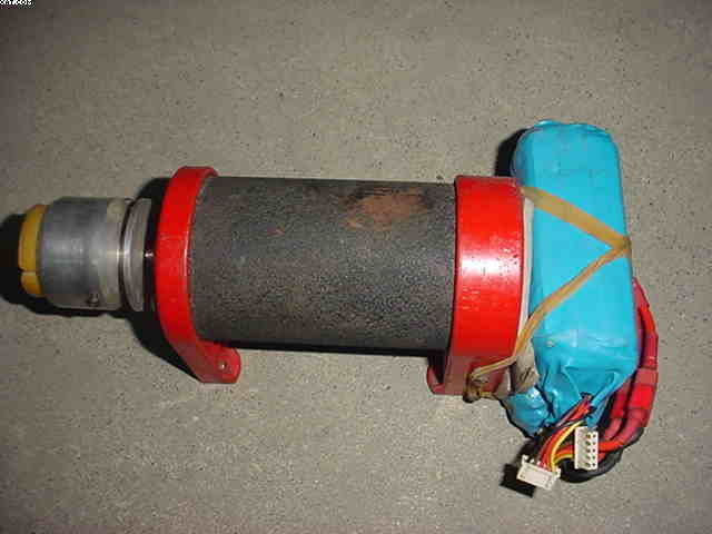

為了方便 以及輕量化,利用小暴龍的電池,把啟動器改成雙用電源,一方面可外接電池(有電線),另一方面就是改成鋰電上身(無電線)               個人覺的方便多了.電池隨時可換,以後不必帶鉛酸電池.工具箱會輕很多

小心過放3.3V
我用A123
1435

879
發表於 2008-6-9 20:58 |顯示全部樓層
原帖由 tungym 於 2008-6-9 20:46 發表
小心過放3.3V
我用A123
一顆用個5趟  2顆就10趟了  飛到手軟了

使用鋰聚電池當啟動器電源很方便,不過真要小心別過放!! 小弟我都使用14.8V!

我都使用22.2v.............700N也可用!!

發表於 2008-9-28 19:17 |顯示全部樓層
原帖由 km5703eric 於 2008-9-28 19:05 發表
用22.2v不會燒燬嗎?請問是用何種啟動馬達
450PRO-DS410M*3+DS760+DS8910
500E-JR3405*3+DS760+DS8910

發表於 2008-9-28 23:16 |顯示全部樓層

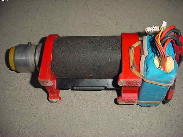

我都用衰退的電池來拼
14.8V X2  2200MAH
用很久到忘記充電
非常好用  90級也很OK
只要可以充飽
不會自放的電池就可以用了
