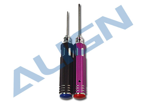

發表於 2005-9-18 18:40 |只看該作者
請問您有沒有另購 六角起子組
原套件的L型六角扳手硬度不夠
容易滑牙
買兩支組的就夠用了
一支拆裝主旋翼 一支拆裝橫軸
拆裝橫軸 一支用L型的擋住
用六角起子組轉動 還不錯用
user posted image
