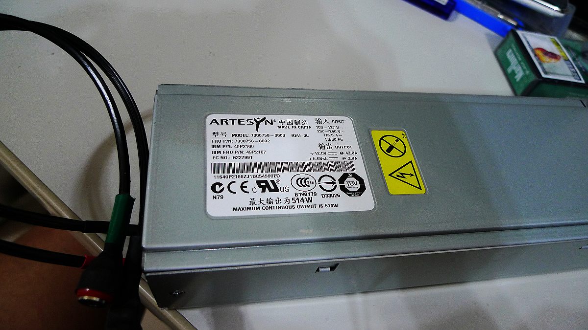

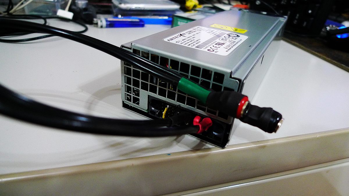

發表於 2010-6-1 11:08 |顯示全部樓層
我是用Server 改裝的啦 ~12V 42A 514W ~

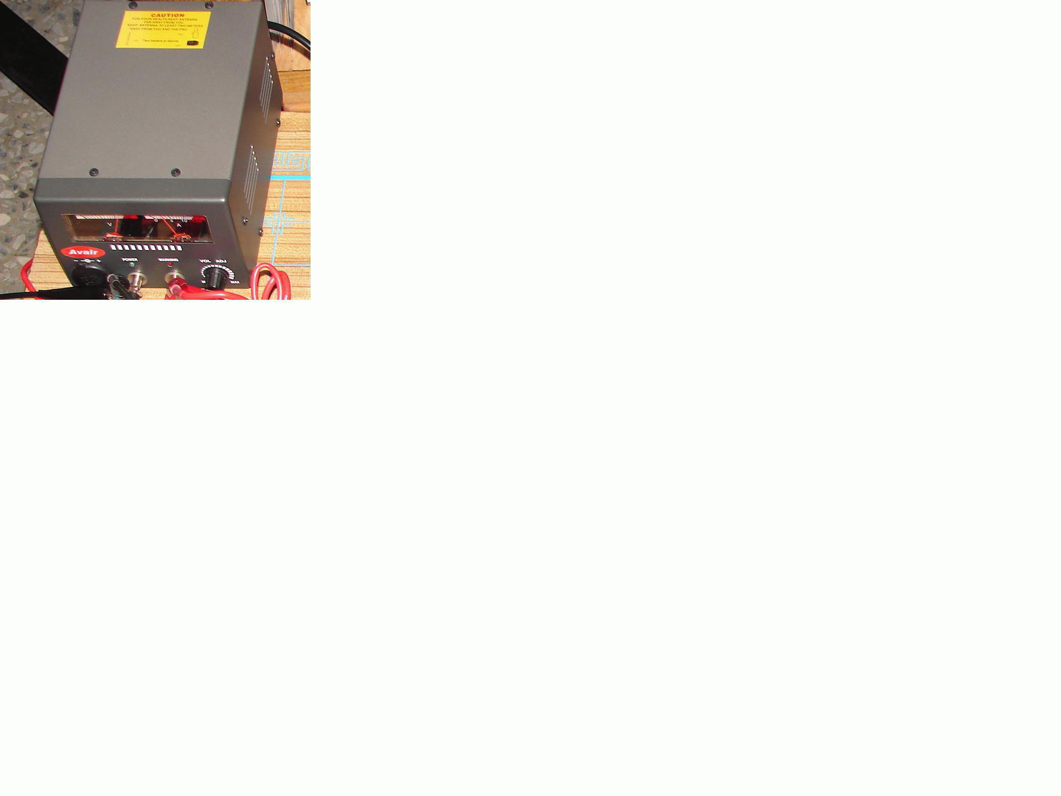

這是偶改的 Switching Power
