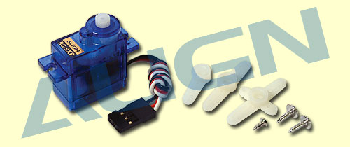

2604
發表於 2005-12-13 13:31 |只看該作者
大大,那這顆數據也很漂亮,價格更漂亮,更值得參考!
user posted image
●輸出扭力:1.3kg.cm(4.8V)
●動作速度:0.11 sec/60°(4.8V)
●額定電壓:DC 4.8-6V
●尺寸:23x12x23mm
●重量:9g
標準售價:NT$340元
會員售價:NT$290元
